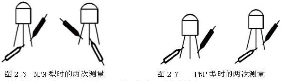

根据三极管的内部结构,可以将三极管的内部看作两个二极管组合而成,如图2-4所示。对于PNP管的基极是两个二极管负极的共同点,NPN管的基极是两个二极管正极的共同点。利用这一点可以用数字万用表的二极管挡。
将万用表的转盘拨到二极管挡(如图2-5所示),正反两次测三极管的管脚。若其中有两次红表笔接中间管脚不变,黑表笔接另外两个电极,如图2-6所示,此时数字万用表显示屏上显示0.7左右,可以判断中间的管脚为基极(B极),管型是NPN。图2-7测试结果是PNP,黑表笔对应的管脚为基极。

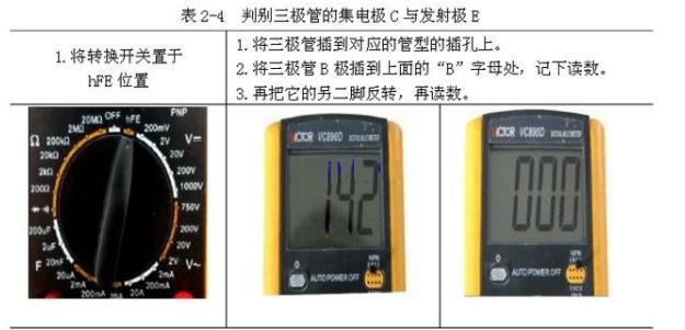

2.判别三极管的集电极C、发射极E及直流放大倍数(测量方法见表2-4)。
比较两次读数,大的那一次,三极管的管脚名称跟数字万用表上所标的字母相对应,显示屏上显示的数字为该三极管的放大倍数。
