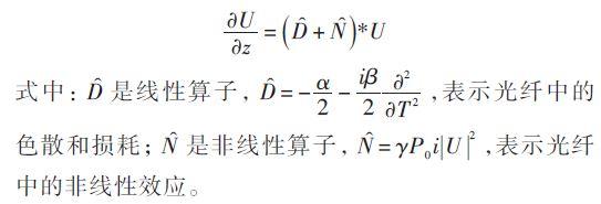

OFDM信号在光纤中传输的模型,可以用非线性薛定谔方程(NLSE)来描述:
非线性薛定谔方程
式中:A(z,T) 为脉冲包络的慢变振幅;z 是脉冲沿光纤传播的距离;T = t - β1 z,β1 = 1 Vg ,Vg 是群速度;α 是光纤损耗系数;β1,β2 分别为一阶和二阶色散系数;γ 是非线性系数。归一化振幅:U = A(z,T) P0 ,P0 是入射脉冲的峰值功率。此时式(1)可以写成:
非线性
由于非线性薛定谔方程一般无法直接求出解析解,所以需要来求数值解。分步傅里叶变换法是其中的一种方法。分布傅里叶变换法的思想就是选定一个光信号传输距离h ,当h 很小的时候,可以分别计算色散和非线性效应对脉冲的影响,得到近似的结果。当光脉冲在光纤中传输了h 2 时,计算色散作用;然后在z + h 2计算非线性作用;当光脉冲继续传输h 2 以后计算色散作用,得到传输距离为h 的近似解。最后综合色散影响的结果和非线性影响的结果,就得到光脉冲信号在光纤中传输距离h 时的近似解。

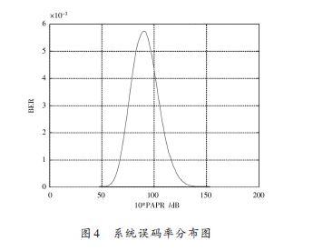

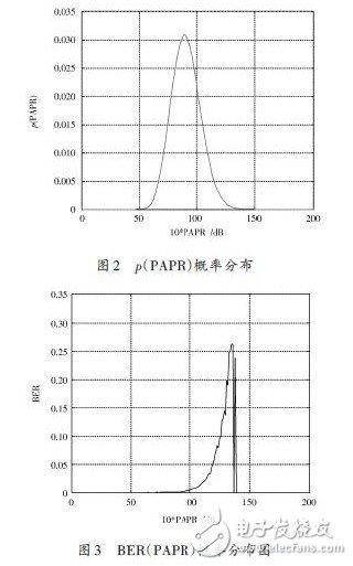

对于一个输入序列,参照流程得到传输后的序列可得出误码特性。通过大量随机产生的输入序列可以统计出信号的峰均比分布,同时统计出在相应峰均比下的误码率,可以得出系统误码率分布和平均系统误码率。
计算方法如下:
记信号的峰均比概率分布记为p(PAPR),相应峰均比下的误码率分布记为BER(PAPR),则系统误码率分布为p(PAPR)* BER(PAPR),系统平均误码率为Σ(p(PAPR)* BER(PAPR))。
采用16QAM调制方式,选取光纤长度Ld=300 km,衰减系数α =0.2 dB/km,光纤二阶色散系数β2 =-30e-27 s2/m,步长h=1 km,初始光功率设定为0.64 mW,传输速度为10 Gb/s,非线性系数γ = 0.1 W-1km-1,子载波数为64个,经多次计算,可得到OFDM 信号峰均比的概率分布(见图2)、误码率随峰均比的分布(见图3)、系统误码率分布(见图4)。此时系统平均误码率为0.001 9.

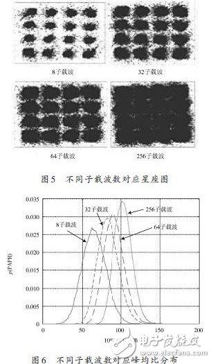

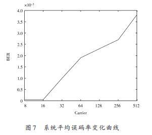

在上述光纤参数条件下,传输10 Gb/s,使用16QAM调制可得到8个、32个、64个、256个子载波下接收端的星座图(见图5)、峰均比分布图(见图6)和平均系统误码率随子载波数的变化曲线(见图7)。
星座图
系统平均误码率变化曲线
可以看出,随着子载波数的增加,系统的性能越来越差,误码率会随之增大。这是由于OFDM 系统中每个OFDM 符号是由多个经过调制的子载波相互叠加而成,当多个子载波被相同相位的信号调制时,叠加后就会产生很大的峰值功率,子载波数越多,叠加越多,信号峰值就会越大,引起的光纤非线性效应就会越强,从而造成误码率越高,使OFDM 系统的性能下降。

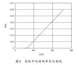

参数为光纤长度Ld =300 km,衰减系数α =0.2 dB/km,光纤二阶色散系数β2 =-30e-27 s2/m,步长h =1 km,初始光功率设定为0.64 mW,传输速度为10 Gb/s,子载波数为64 个,非线性系数γ = 0.01 W-1km-1 时,可得使用16QAM,64QAM,256QAM 调制时系统平均误码率随QAM调制数的变化曲线,如图8所示。
系统平均误码率变化曲线
可以看出随着QAM 调制的指数越来越高,系统平均误码率越来越高。这是因为QAM 调制数越高,信号序列会被划分的更精细,对光纤的非线性效应造成的影响会更敏感。
