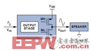

  除了以上几种按照电流导通角分类的工作状态外,还有使电子器件工作于开关状态的丁(D)类放大器和戊(E)类放大器,丁类放大器的效率高于丙类放大器。
