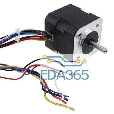

借助 TMS320F280049C LaunchPad 和 DRV8232RS LaunchPad 补充包,开发人员可以驱动各种 BLDC 电机。Trinamic 推出的 QBL4208-41-04-006 是一款相当合适的入门级电机(图 4)。
Trinamic 电机使用 24 V 电源供电,转速高达 4000 RPM,扭矩达 62.5 mNm。

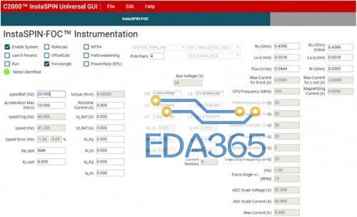

InstaSPIN-FOC GUI 只需数分钟就能自动识别这些特性。GUI 可以在浏览器中执行,并默认加载专门与 TMS320F280049C 和 DRV8232 扩展板配合使用的 MotorControl SDK 实验室 5。实验室 5 专用于向开发人员演示如何识别电机并获取其参数。欲了解详细信息,可查阅 GUI 快速入门指南和实验室手册。
首先,开发人员需要通过 TI 开发人员网站打开 InstaSPIN-FOC GUI。然后,在 GUI 环境下,可以找到一个与其他开发 IDE 类似的运行按钮。单击此按钮可将电机识别码下载至 LaunchPad 并尝试执行。
一开始可能毫无反应,因为开发人员必须启用该软件,即选中 GUI 中的 "Enable System"(启用系统)复选框。此时,电机识别码仍然无法运行,因为还需要选中 "Run"(运行)复选框。启用 "Run"(运行)后,代码就开始执行识别电机的序列,并且进行必要的测量以获得运行电机所需的参数。整个识别过程将持续数分钟,在此期间电机将加速旋转,然后减速旋转,并以慢速运行几分钟。
这一过程完成后,开发人员就可以在 GUI 上看到如图 5 所示的界面。
请注意,在图 5 中,GUI 右上角的多个参数已填入数值。这些是须记录的电机参数,以便稍后在扭矩或速度模式下用于驱动电机。此外,您还可以注意到界面左侧的 "Motor Identified"(电机已识别)指示灯已由灰色变为绿色。此时,就可以直接通过 GUI 来控制电机转速。
只需更改 GUI 上 "speedRef(Hz)"(转速设定值)框中的数值即可控制电机转速。请注意,通过这一参考值来控制电机加速相当快捷。相比之下,减速则需要输入多个转速设定值才能实现,输入的转速需逐次递减。只需取消选中 "Run"(运行)复选框,即可完全停止电机。
