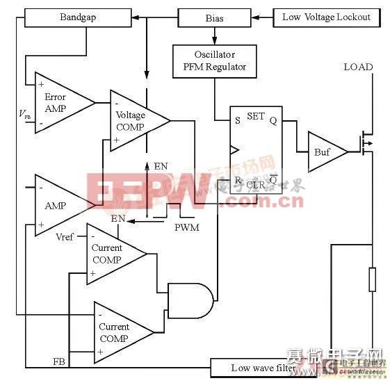

出于能效因素及灵活性,开关稳压器被广泛使用。这种方法成本较高,技术也较复杂,但能提供显著优势,如支持任何类型的输入电压与输出电压关系,且根据输入/输出条件,能效高于90%。与线性稳压器不同,它们对电磁干扰(EMI)很敏感,给设计人员带来另一项需要注意的设计约束。对于中到大功率应用或涉及宽输入电压范围的应用而言,开关稳压器是唯一可行的选择;且许多应用中优化了开关稳压器型LED驱动器,从而应用LED调光控制。
由于LED发射的光与通过LED的平均电流成正比,CCR同样也提供调节光输出的能力,通过模拟或数字脉宽调制(PWM)技术提供调光。模拟方法注入模拟信号至反馈电压,从而使平均输出电流减小。数字方法使用输入PWM信号来抑制稳压器的开关,并降低平均输出电流。典型调光频率介于200Hz与1O00Hz之间,因为人眼不能察觉频率高于l00Hz时的细微变化。
三种基本的驱动器/稳压器拓扑结构分别是降压、升压、降压一升压(又称为单端初级电感转换,简称SEPI C)。在降压电路中,最低输入电压(Vin)在所有工作条件下永远高于LED串的最大电压,而在最大输入电压始终低于LED串最小电压时使用升压电路。由于恒流驱动器的升压拓扑结构属性,它要求额外的电路,用于LED开路及输出短路保护。
