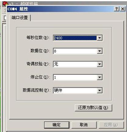

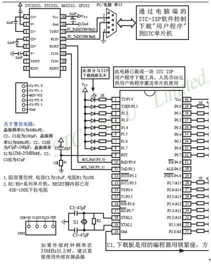

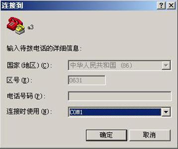

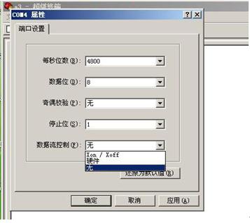

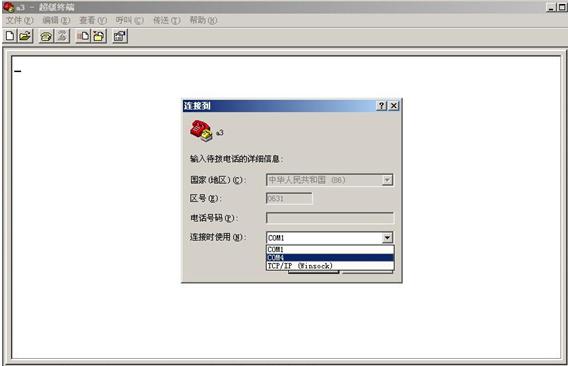

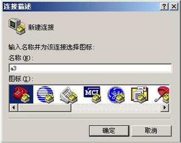

超级终端的设置步骤如上图所示,下面是单片机的硬件连接电路:
 利用超级终端实现单片机与电脑通讯 - 月圆花青 - sdzhangyuyin@126的博客
