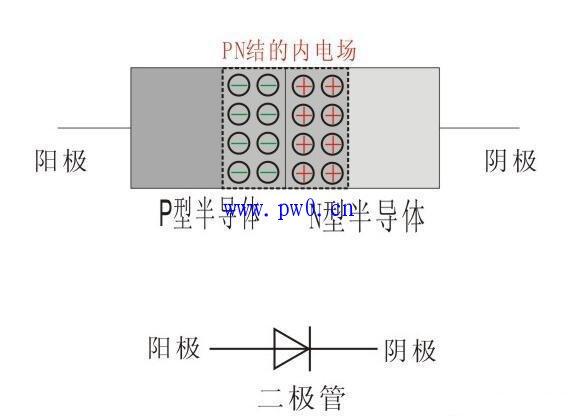

二极管是最常用的电子元件之一,它最大的特性就是单向导电,也就是电流只可以从二极管的一个方向流过,二极管的作用有整流电路,检波电路,稳压电路,各种调制电路,主要都是由二极管来构成的。
二极管工作原理

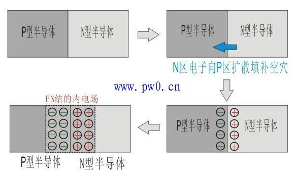

晶体二极管为一个由p型半导体和n型半导体形成的p-n结,在其界面处两侧形成空间电荷层,并建有自建电常当不存在外加电压时,由于p-n结两边载流子浓度差引起的扩散电流和自建电场引起的漂移电流相等而处于电平衡状态。
N型、P型其实是针对载流子来说的,载流子分为电子和空穴,如果材料以电子载流子导电为主那么就叫N型,如果以空穴载流子导电为主那么就叫P型。因为电子带负电,所以N是negative的缩写;而空穴带正电,所以P是positive的缩写。

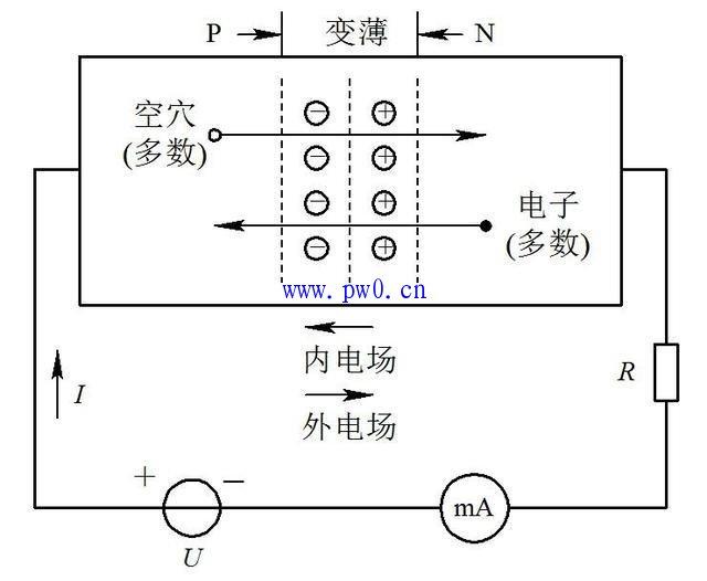

PN二极管正向导电性
在PN结两端外加电压,称为给PN结以偏置电压,给PN结加正向偏置电压,即P区接电源正极,N区接电源负极,此时称PN结为正向偏置。反之为反向偏置。
PN结正向偏置
由于外加电源产生的外电场的方向与PN结产生的内电场方向相反,削弱了内电场,使PN结变薄,有利于两区多数载流子向对方扩散,形成正向电流,此时PN结处于正向导通状态

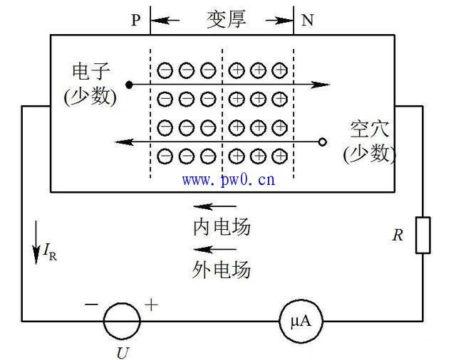

2.PN结反向偏置
给PN结加反向偏置电压,即N区接电源正极,P区接电源负极,称PN结反向偏置(简称反偏)
由于外加电场与内电场的方向一致,因而加强了内电场,使PN结加宽,阻碍了多子的扩散运动
二极管的结构主要是有PN结组成,二极管工作过程中所产生的正向导向性是是有PN结宽度的增减决定的。
外加电场与内电场的方向一致,因而加强了内电场,使PN结加宽,阻碍电子扩散,形成反向电流微弱。
