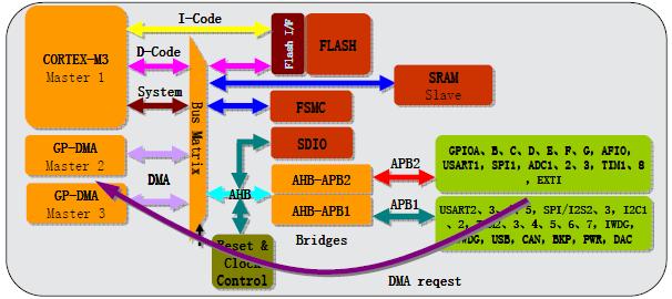

时钟图

//双高级外设总线结构:高速APB(APB2)速度达到72MHz、低速APB(APB1)速度达到36MHz。
//允许用户优化外设的使用(18MHz的SPI、4.5Mbps的USART、72MHz的PWM定时器、18MHz触发I/O口)。
