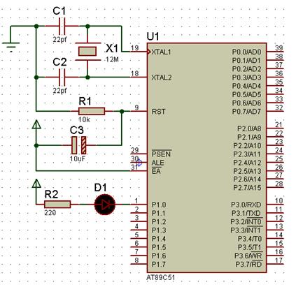

因为总是习惯于用multisim进行简单电路的仿真,总感觉相比其他软件,它非常人性化。最近师弟用Proteus进行单片机的仿真,我就尝试着用它再来试试,在网上查了很多资料。搞了一天,你以为搞出来了?no,没有!总是到最后的地方出现了问题。而且网上好多都没有涉及这些地方的说明,很多也是汇编语言写的。用c的还都通不过。估计应该是我那个地方还没有注意到,才出现这种情况。然后我又尝试着用Proteus,同样又是半天,好在搞出来了一个LED闪烁的例子。参照的网上资料,起码是实现了仿真。
原理图如下:
代码如下:

过程如下:首先安装Proteus和keil for 51
然后再Proteus下画图;
其次在keil下建立工程,像以前你学习的一样,敲写代码。就是注意编译前,在Flash 菜单项的configure Flash tools下的output选择上creat hex file 然后进行编译。
最后单击原理图上的51芯片加入生成的hex文件进行仿真即可。
