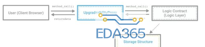

继承的存储可升级性
这种技术使用三种不同的合约:代理合约来委托调用并充当永久存储;逻辑合约将处理数据;还有存储合约。代理合约和逻辑合约都继承自存储合约,因此它们的存储引用是对齐的。
以太坊智能合约版本怎样去升级
当逻辑合约更新时,我们只需要更改代理合约所指向的位置即可使用仅管理员功能。由于代理和逻辑协定具有相同的存储指针,因此无需进行外部调用即可查看和修改数据。
不幸的是,这种方法也有其自身的陷阱。由于代理合约和存储合约都是永恒的,因此,如果在任何一个合约中发现错误或漏洞,都无法修复。 因此务必仔细考虑您的代理和存储结构。

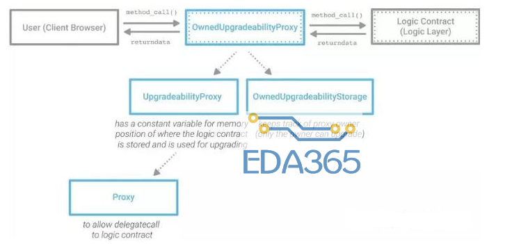

非结构化存储可升级性
非结构化存储可能是当前最大的可升级性方法,它使我们能够利用存储中状态变量的布局。此方法仅需要两个合约-代理合约和实施合约-实施合约包含数据和存储。
该技术的工作原理是将可升级性所需的数据保存在存储中的固定位置,以防止被新数据覆盖。我们可以使用SLOAD和SSTORE操作码进行汇编。由于存储插槽只是从0x0开始递增,因此我们使用很高的存储插槽来防止覆盖 我们可以通过对常量变量进行散列来生成存储槽。 由于恒定状态变量不会占用存储空间,因此我们不必担心它会被覆盖。
bytes32 private constant implementationPosition =
keccak256(“org.zeppelinos.proxy.implementation”);
由于代理不再从存储合约继承而来,因此我们现在也可以更新存储,从而防止存储错误/漏洞变成灾难性的。 但是在升级实施合约时,我们必须继承以前的合约。由于不需要更改实施合约,因此该方法甚至可以与现有合约一起使用。
以太坊智能合约版本怎样去升级
尽管这可能是当前可升级性最好的方法,但也有不少批评。代理所有者拥有巨大的权力,并且需要一定程度的信任。对于更复杂的系统,这可能也不是合适的解决方案。
