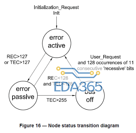

为了避免X某个设备因为自身原因(例如硬件损坏)导致无法正确收发报文而不断的破坏总线的数据帧,从而影响其它正常节点通信,CAN网络具有严格的错误诊断功能,CAN通用规范中规定每个CAN控制器中有一个发送错误计数器和一个接收错误计数器。根据计数值不同,节点会处于不同的错误状态,并根据计数值的变化进行状态转换,状态转换如下图所示。
图1节点状态转换图情形1
以上三种错误状态表示发生故障的严重程度,总线关闭是节点最严重的错误状态。并且,节点在不同的状态下具有不同的特性,在总线关闭状态下,节点不能发送报文或应答总线上的报文,也就意味着不能再对总线有任何影响。
状态跳转和错误计数的规则使得节点在发生通信故障时有了较好的自我错误处理和恢复机制,从一种较严重的错误状态跳转到另一种严重性相对较低的状态,本质上就是一种恢复过程。图1所呈现的转换过程是CAN通用规范所要求的,我们从设备供应商买回来的CAN控制器已经把这些功能固化在硅片之中。

(1)MCU仅开启CAN控制器的自动恢复功能,节点只需检测到128次11个连续的隐性位便可以恢复通信,恢复过程如图1所示。

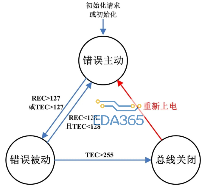

(2)MCU没有开启CAN控制器的自动恢复功能,也不主动干预总线关闭错误,节点将一直无法“自动”恢复总线通信,只能通过重新上电的方式使节点恢复, 恢复过程如图2所示。

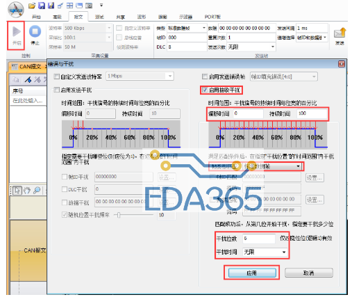

第一步,连接DUT但先不要上电。按以下配置,使能接收干扰功能,并开启报文读取功能。
图5 功能设置

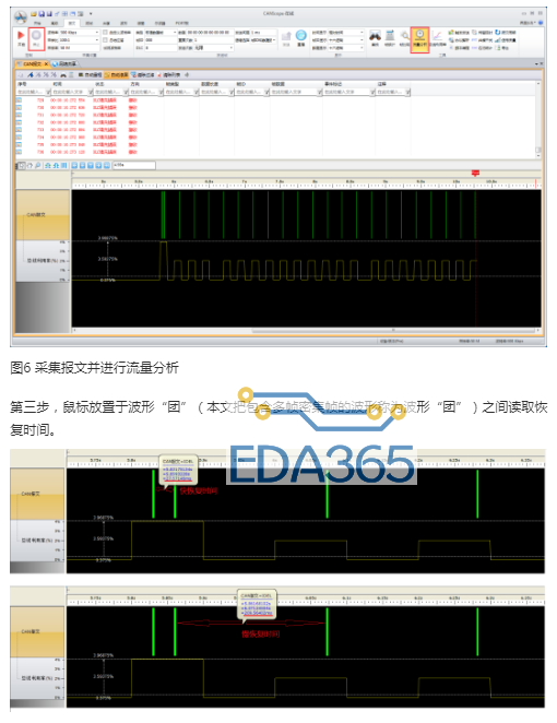

第二步,给DUT上电,并采集一段时间报文,停止采集后使用流量分析功能进行分析。
图7 读取恢复时间
至此,我们便可以得出结论:该DUT对总线关闭的恢复过程进行了编程控制,采用了先“快恢复”后“慢恢复”的恢复机制,节点进入总线关闭状态后,进行一次“快恢复”过程,后续进行“慢恢复”过程,两个恢复过程的恢复时间分别为27.5ms和209.5ms。
那么,我们该如何根据所得波形理解该DUT进入总线关闭状态及恢复通信的整个过程呢?
把第一个波形“团”放大得到下图:
图8 放大波形“团”观察
可以清晰的看到,波形“团”中包含共32帧CAN报文。把其余各波形“团”放大后也都是包含32帧,这里不再把详细的图片贴出来。
DUT上电后,初始发送和接收错误计数都为0。由于在测试时配置了接收干扰功能,当DUT开始发送报文后,每一帧报文都受到CAN总线分析仪的干扰而出现发送错误,第一次发送时发送错误计数加8,并自动重发,第二次发送时错误计数再加8,直到发送了32次后,发送错误计数大于255,根据图3的错误状态的转换规则,这时DUT跳转为总线关闭状态,MCU控制进入“快恢复”过程同时对“快恢复”次数进行计数,并等待约27ms后,MCU控制DUT从总线关闭状态恢复为错误主动状态,由MCU继续启动发送,由于仍然受CAN总线分析仪的持续干扰,发送32帧后再次进入总线关闭状态,再次执行“快恢复”或“慢恢复”过程,以此类推。
根据流量分析的结果可知,该DUT进入“快恢复”的计数达到1次后便执行“慢恢复”过程,“慢恢复”等待时间约为209ms。
