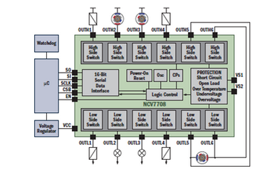

  六路半桥式驱动器NCV7708就是一种灵活的单面高/低端驱动器。其六个高端和低端通道专门用于电机控制配置,如半桥或全桥。NCV7708可以通过一个16位SPI接口控制5个直流电机。该器件还可以控制继电器或指示灯。图2是该器件的功能框图。
  图2:NCV7708功能框图

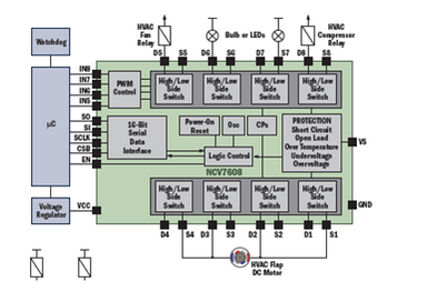

  NCV7608具有最大的灵活性,可以驱动不同类型的电机及各种负载,如灯泡、发光二极管和继电器。NCV7608有一个可防止LED发光的特殊诊断电流禁用位,以及标准的诊断功能。图4是NCV7608的功能框图。
  图4:具备最大灵活性的NCV7608
  该器件是一款8路可配置低端/高端驱动器,采用高密度SOIC-28W封装,能够在-40℃至+150℃的结温下工作。NCV7608具有3.15 V至5.25 V的宽输入电压范围,并具有8路完全独立的输出驱动器,能够任意配置为高端、低端或半桥配置组合,为需要驱动大量负载的设计人员提供极灵活的方案。
  该器件通过集成的标准串行外设接口执行所有输出段的数字控制,这种功能还能获取诊断故障信息。此外,4个通道能利用外部控制输入引脚进行脉宽调制(PWM)控制。该器件在25℃时的典型导通阻抗(RDSON)仅为1.2 Ω,能大幅延长电池使用时间。

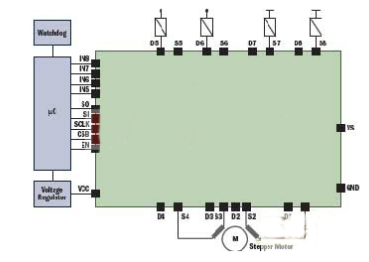

  规范完备的NCV7608还提供正/负瞬态保护、过流保护及过温保护功能。其集成钳位电路(在高端及低端工作模式下)确保过温保护及欠压锁定。利用NCV7608可以支持单极和双极步进电机控制,如图5所示。
  图5:用NCV7608支持单极和双极步进电机控制

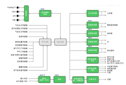

  安森美半导体为汽油引擎、双燃料/弹性燃料(bi/flexfuel)和柴油引擎开发了各种定制和标准产品,范围覆盖从点火控制的供气和供油到排气后处理子系统的众多应用。这些产品组合包括:电感式角度传感器接口、压力传感器接口、爆震和轮速检测电路、油/尿素流(urea-flow)和气流接口、车载网络组件、油门执行器驱动器和前置驱动器、电磁和压电燃料喷射系统、火花点火、风机、泵和液压控制。图6是汽油引擎管理系统的框图。此外,安森美半导体还提供柴油引擎管理系统,以满足柴油引擎在欧洲和北美地区持续增加的需求。
  图6:汽油引擎管理系统
