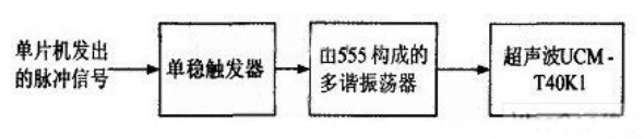

  系统硬件电路以MPS430F1101单片机为核心,所示,其主要由超声波发射电路、超声波接收电路、电源电路与报警电路等组成。
  图片1系统硬件组成框图
  2.2超声波发射信号
  超声波发射硬件电路框图如图2所示,单稳触发器接收来自押S430F1101的P1.3端口输出的40ms触发器的电压提升和脉宽控制输出频率不变、高电平宽度为160us的方波,方波周期为40m s。此脉冲信号作为555振荡器的置位脉冲。在置位期问,555定时产生40的振荡信号,由超声波发射头T40K 1将电信号转化成超声波发射出去。超声发射器便发射出脉冲数为7个的脉冲串(1/40kHz=O.25ms),超声波发射器的声波传物,再由反射物反射到接收器,传播距离为2倍测量距离,由式(1)可知。
  图2超声波发射硬件电路

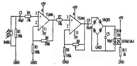

  超声波接收电路如图3所示,超声波接收UCM—R40接收到的回波信号转换成电压信号,经过两级放大及电压整形电路,整形后的直流电压并不平滑,需要再加一个电容C5滤波,滤波后的电压范围基本稳定,用这个电1压驱动光电耦合器件SFH65A-1的发光二极管,这时光敏三极管导通,经过一个反相器输出电平信号,再经过一个反相器使电平信号基本稳定。电平信号直接输入单片机的外部中断入口,该高电平作为MSP430的外部中断的中断信号使单片机产生中断,在中断服务程序中停止计数器的计时,并计算出有关数据。

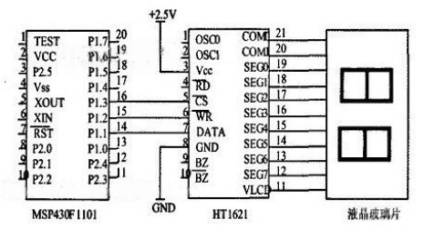

  本系统要求两位被测距离显示和两种不同距离值的警报提示信息。而LED显示电路需要多个口线支持,所以选择既能节省口线,又价格适中的液晶显示驱动器HT1621,该芯片同时提供2kHz和4kHz的两种音频格出,符合系统技术要求。显示驱动电路如图4所示。
  在外接32.768kHz的晶振频率下,只需要选接HT1621的片选CS信号线(低电平有效)、写允许WR信号线(低电有效)和串行数据输入线DATA三根引线即可完成片选。LCD显示器共有l0个电极,其中背电极2个、段电极8个,它们分别与HTl621的COM0~COMl及SEG0~SEG7相连。由于显示RAM中的每一位均与一个显示段相对应,仅需按照命令格式,依次向显示RAM中写入决定显示段的段码,即可实现LCD显示驱动。HT1621工作电压选择和单片机一致的2.5V经过汽车电瓶电压12V经过GM6639降压得到。
  图4 HTl621与单片机接线图
  1将 图4 HTl621与单片机接线图
  由于HTl621芯片提供了两种音频输出BZ和BZ(有效),在两个音频输出并接在一个或门电路上由程序控制在不同的距离范围内选通不同的音频输出,这样可根据不同的距离发出不同的报警提示。
