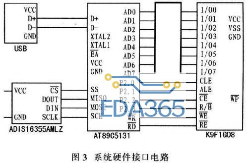

该系统的硬件电路部分主要由内置 USB 控制器的 AT89C513l、NAND Flash 器件 K9F1G08UOM 电路以及 ADISl6355AMLZ 组成,硬件接口如图 3 所示。必须写入相应的命令才能顺利执行 ADISl6355AMLZ 和 NAND Flash 的各种操作,南于数据线与地址线复用为 8 根线,因此地址、命令以及数据的输入/输出需要通过命令锁存信号(CLE)和地址锁存信号(ALE)共同控制从分时复用。
图 3 中,I/O[7:0]:数据输入/输出端口,该信号与 AT89C513l 的 AD[7:0]连接。写使能信号。在其上升沿时,命令、地址和数据锁存到相应的寄存器中。该信号与 AT89C513l 的信号连接。:读使能信号。在其下降沿时,输出数据到 I/O 总线,同时,它还可以对内部数据地址进行累加。该信号与 AT89C513l 的信号连接。CLE:命令锁存使能信号。当 CLE 为高电平时,命令在上升沿通过 I/O 端口送入命令寄存器。该信号与 AT89C5131 的 P2.0 引脚连接。ALE:地址锁存使能信号。当 ALE 为高电平时,地址在上升沿送入地址寄存器。该信号与 AT89C513l 的 P2.1 引脚连接。:片选信号。用于控制设备的选择,当设备忙时为高电平而被忽略。当处于编程和擦除操作时设备不能回到备用状态。该信号与 AT89C513l 的 P2.2 引脚连接。:准备好/忙输出。当它为低电平时,表示编程、擦除和随机读操作正在进行,在操作完成后返回高电平;当该器件没被选中或输出禁止时,其为高电平。该信号与 AT89C513l 的 P2.3 引脚连接。ADISl6355-AMLZ 外部主要通过 SPI 接口与 AT89C5131 的 SPI 接口对应相连。
