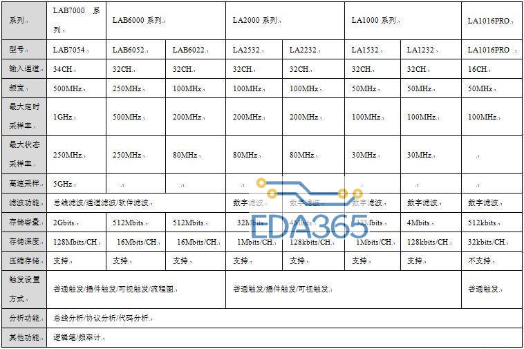

逻辑分析仪的重要指标有输入通道数、定时采样率、状态采样率、存储容量、触发方式、分析功能、其他功能等。表1为广州致远电子有限公司出品逻辑分析仪的主要选型参数,也是逻辑分析仪的重要选型指标。
表 4.1 逻辑分析仪选型表
采样通道数
在需要逻辑分析仪的地方,要对一个系统进行全面地分析,逻辑分析仪的通道数至少应当足以把所有需要观测的信号全部引入逻辑分析仪当中。
定时采样率
在定时采样分析时,要有足够的定时分辨率,就应当有足够高的定时分析采样速率,但并不是只有高速系统才需要高的采样速率。如果采样频率高,则可以看见更加精细得结果。像LAB6503逻辑分析仪拥有5GHz的定时采样率,对信号间的时间分辨率高达200ps,完全满足现代器件ns级的测量。
状态采样率
在进行状态分析时,逻辑分析仪采样时钟使用外部输入时钟,在外部时钟得驱动下进数据存储。外部输入时钟得最高频率决定了逻辑分析仪的最高状态采样率。LAB6000系列逻辑分析仪除了拥有标准的状态采样模式外,还拥有带时间戳的状态采样模式。带时间戳的状态采样模式让用户不但可以观察到不同的输入状态,更加可以测每个输入状态与外部同步时钟之间得关系。
存储容量
存储容量是指逻辑分析仪能够连续保存采样点的数量,直接一点说,就是逻辑分析仪能够测量多长时间的波形。存储容量越大能够观察得时间就越长,但由于高速存储器的价格都比较高,所以存储容量越大相应的逻辑分析仪价格就越高。LAB6000、LA2000系列逻辑分析仪特有的Timing-State模式可以很好的自动平衡存储容量、观测时间和测量精度的三者关系,运用Timing-State技术可以使逻辑分析仪在相同的存储容量下同时具有很高测量精度和更长的观测时间。
触发方式
相比示波器,逻辑分析仪提供了丰富的触发模式。除去边缘触发外,逻辑分析仪一般都具有针对总线范围、总线间关系、事件次数等触发方式。LAB6000、LA2000系列逻辑分析仪还可以对数据进行范围、=、!=、>、
分析功能
分析功能是逻辑分析仪的最大亮点,也是逻辑分析仪区别与其他仪器的重要指标。逻辑分析仪对输入信号进行时序和状态的分析。广州致远电子有限公司出品的逻辑分析仪可以更进一步的提供针对I2C、SPI、UART、ModBus、1-Wire等的总线分析和SD卡、CF卡等高层协议的分析,针对处理器的反汇编分析等功能。
其他功能
广州致远电子有限公司出品的逻辑分析仪提出了数字电路测量平台的概念,在设计之初就融入了频率计、逻辑笔、总线分析仪、协议分析仪等功能,用户在一个软件界面上实现同时对多种测量的观察,一机多用,省去用户重复投资。
