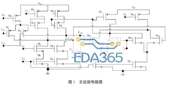

  图 1 显示了这样的配置。首先,LT6656 输出之后的截止频率非常低(R IN1 和 C IN1 ,低于 5Hz 截止频率)。由于 LTC6258 的输入偏置电流,较大的 R IN1 值会产生很大的失调电压。将 R IN1 设置为 2.7kΩ会产生低于运算放大器标称输入失调电压的偏移。 C IN1 可以更大或更小,相应地或多或少地过滤。 C IN1 的耐压要求很低,在小体积内产生相对较大的电容。
 该电路利用 LTC6258 的驱动能力大容性负载。使用连接到 LTC6258 的大输出电容器组可以显着旁路使用参考电压的后续电路。总的来说,LT6656 和 LTC6258 的组合,在这种配置下,可以产生低噪声,低功耗和旁路电容明显较大的参考电压。
  电压频谱噪声密度如图 2 所示。一旦滤波器(R IN1 和 C IN1 )跟随参考电压,10kHz 以下参考电压的噪声明显下降。运算放大器配置为单位增益,有或没有大的 44μF 负载,保持稳定,仅产生少量低频噪声。图 3 显示了 R IN1 - C IN1 滤波器和运算放大器电路组合的瞬态响应,带有和不带 44μF 输出电容。
