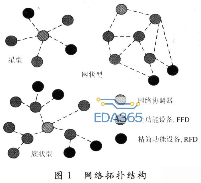

图1 典型的工业网络
IO-Link是什么?
IO-Link是首个连接工业网络底层传感器及执行器的标准化通信协议,遵从IEC 61131-9国际标准,可编程控制器和相关外围设备是该标准的基本内容。该技术本身的概念是,传感器或执行器与主控制器(即PLC)交换通信数据(诊断和配置信息),同时确保向下兼容工业IO模块。
IO-Link位于工业网络体系架构的底层:PLC 控制器(或工业网关)与位于网络架构高层的工业现场总线相连,可以远程传输工业网络高层的数据信息。
