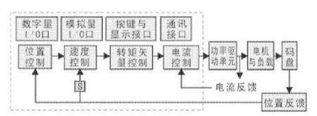

交流永磁同步伺服驱动器主要有伺服控制单元、功率驱动单元、通讯接口单元、伺服电动机及相应的反馈检测器件组成,其结构组成如图1所示。其中伺服控制单元包括位置控制器、速度控制器、转矩和电流控制器等等。我们的交流永磁同步驱动器其集先进的控制技术和控制策略为一体,使其非常适用于高精度、高性能要求的伺服驱动领域,还体现了强大的智能化、柔性化是传统的驱动系统所不可比拟的。

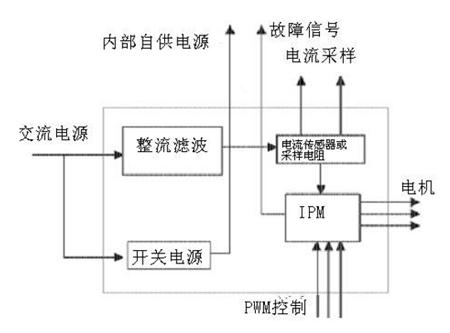

伺服驱动器大体可以划分为功能比较独立的功率板和控制板两个模块。如图2所示功率板(驱动板)是强电部,分其中包括两个单元,一是功率驱动单元IPM用于电机的驱动,二是开关电源单元为整个系统提供数字和模拟电源。
控制板是弱电部分,是电机的控制核心也是伺服驱动器技术核心控制算法的运行载体。控制板通过相应的算法输出PWM信号,作为驱动电路的驱动信号,来改逆变器的输出功率,以达到控制三相永磁式同步交流伺服电机的目的。
图2 功率板

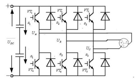

逆变部分(DC-AC)采用采用的功率器件集驱动电路,保护电路和功率开关于一体的智能功率模块(IPM),主要拓扑结构是采用了三相桥式电路原理图见图3,利用了脉宽调制技术即PWM(Pulse Width Modulation)通过改变功率晶体管交替导通的时间来改变逆变器输出波形的频率,改变每半周期内晶体管的通断时间比,也就是说通过改变脉冲宽度来改变逆变器输出电压副值的大小以达到调节功率的目的。
图3三相逆变电路

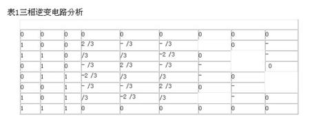

图3中 ~ 是六个功率开关管, 、 、 、分别代表3个桥臂。对各桥臂的开关状态做以下规定:当上桥臂开关管“开”状态时(此时下桥臂开关管必然是“关”状态),开关状态为1;当下桥臂开关管“开”状态时(此时下桥臂开关管必然是“关”状态),开关状态为0。三个桥臂只有“0”和“1”两种状态,因此 、 、 形成000、001、010、011、100、101、111共八种开关管模式,其中000和111开关模式使逆变输出电压为零,所以称这种开关模式为零状态。输出的线电压为 、 、 ,相电压为 、 、 ,其中 为直流电源电压(总线电压),根据以上分析可得到表1的总结。

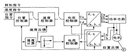

伺服驱动器控制交流永磁伺服电机( PMSM)伺服驱动器在控制交流永磁伺服电机时,可分别工作在电流(转矩) 、速度、位置控制方式下。系统的控制结构框图如图4所示由于交流永磁伺服电机(PMSM) 采用的是永久磁铁励磁,其磁场可以视为是恒定;同时交流永磁伺服电机的电机转速就是同步转速,即其转差为零。这些条件使得交流伺服驱动器在驱动交流永磁伺服电机时的数学模型的复杂程度得以大大的降低。从图4可以看出,系统是基于测量电机的两相电流反馈( 、 ) 和电机位置。将测得的相电流( 、 ) 结合位置信息,经坐标变化(从a ,b ,c 坐标系转换到转子d ,q 坐标系) ,得到 , 分量,分别进入各自得电流调节器。电流调节器的输出经过反向坐标变化(从d ,q 坐标系转换到a ,b ,c 坐标系) ,得到三相电压指令。控制芯片通过这三相电压指令,经过反向、延时后,得到6 路PWM 波输出到功率器件,控制电机运行。系统在不同指令输入方式下,指令和反馈通过相应的控制调节器,得到下一级的参考指令。在电流环中,d ,q 轴的转矩电流分量( )是速度控制调节器的输出或外部给定。而一般情况下,磁通分量为零( = 0) ,但是当速度大于限定值时,可以通过弱磁( 《 0) ,得到更高的速度值。
图4 系统控制结构
从a,b,c坐标系转换到d,q坐标系有克拉克(CLARKE)和帕克(PARK)变换来是实现;从d,q坐标系转换到a,b,c坐标系是有克拉克和帕克的逆变换来是实现的。以下是两个变换公式,克拉克变换(CLARKE):
