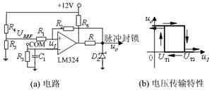

为了使电源在恶劣环境及突发故障下能够安全可靠的工作,必须设计保护电路,比如防浪涌的软启动,防过压、欠压、过热、过流、短路等保护电路。本保护电路主要是完成系统的过流保护功能,它利用霍尔传感器检测电压电流信号,通过由LM324设计的滞回电压比较器封锁输出脉冲。
图3 过流保护电路

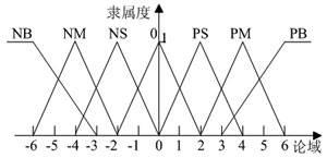

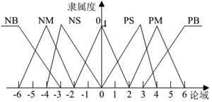

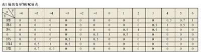

电压偏差E,偏差的变化率EC和输出控制量Y所对应的语言变量模糊子集为{正大(PB),正中(PM),正小(PS),零(0),负小(NS),负中(NM),负大(NB)},所对应的离散模糊论域为{6,5,4,3,2,1,0,-1,-2,-3,-4,-5,-6},用αe和αC表示误差和误差变化的量化因子,用αu表示控制量的比例因子,则  αe=n1/|emax|=6/60=0.1,αC=n2/|eCmax|=6/6=1,αu=|umax|=32/6=5.33。
输入输出的隶属度函数通常有三角型、梯型和高斯型等几种形式。其中,高斯型隶属度函数是描述模糊子集比较合理的形式,但它的计算比较复杂,计算机实现困难。根据系统特点,本方案采用三角形隶属度函数,它的形状仅与直线斜率有关,适合于***调整的自适应模糊控制系统。输入变量和输出变量的隶属度函数曲线分别如图5和图6所示。
图5 E和EC的隶属度函数曲线
图6 Y的隶属度函数曲线
由于当输出电压误差较小时,仅靠降压环节的脉宽调整就能使电压稳定,所以在偏差较小时隶属度函数的形状要缓一些。输入输出变量的隶属度函数曲线是建立语言变量赋值表的依据,对于三角形的隶属度函数,赋值表中的隶属度可按以下公式计算:
(1)
其中,a表示三角形左端对应的X轴的值,b为三角形顶端对应的X轴的值,c为三角形右端对应的X轴的值。表1为输出变量Y的语言变量赋值表,偏差和偏差变化率的语言变量赋值表格式和计算方法与此类似。

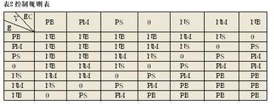

本设计的模糊控制规则主要就是根据降压环节输出电压偏差和偏差的变化率确定汽油机油门开度的变化,原则就是当偏差较大时选择控制量以尽快消除误差,当偏差较小时,选择控制量防止超调,以系统稳定性为主,选用if E and EC then Y 的形式,可建立如下的控制规则表。
在建立模糊控制规则之后,我们可以计算每条规则的模糊关系Ri,这些模糊关系之间具有或的关系,因此描述整个控制系统总的模糊关系为R=R1∨R2∨R3……Rn。

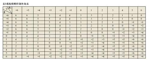

3 模糊控制查询表的生成
有了描述整个系统的控制规则的总模糊关系R后,接下来便是基于推理合成规则进行模糊推理,根据输出电压偏差和偏差变化率的赋值表求取控制量输出。由于模糊推理的结果是一个模糊集合,它反映的控制量输出语言变量属于其论域中各元素隶属度大小的一种组合,要想获得精确的输出量必须进行解模糊化处理即输出信息的模糊判决,方法通常包括最大隶属度法、中位数法、加权平均法等,本设计采用加权平均法,其算法公式为:
   (2)
其中,xi为离散论域中的元素,u(xi)为每个论域元素上的隶属度。计算所得的精确控制量再乘以比例因子,就得到实际的控制量。为了减小计算量,不必每次输出都进行模糊推理和模糊判决,我们可采用建立模糊查询表的办法,按照先前的步骤对E和EC离散论域中的元素分别进行模糊化,然后通过模糊推理和模糊判决得到对应的属于控制量离散论域的精确控制量Y,最后将所得结果制成模糊控制表,本系统模糊控制表如表3所示。
将模糊控制查询表保存到PIC16F877中,在实时控制中,计算机根据采样的量求得偏差和偏差的变化率,并对其量化得到元素EK和ECK,查表得到YK。由此可见,利用此模糊控制查询表,省去了大量模糊推理和模糊判决的时间,效率得到很大提高。

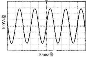

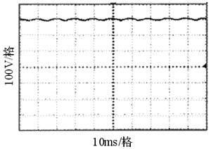

图7 满载时降压环节输出电压波形
图8 满载时逆变器输出电压波形
逆变电源的特性测试
在实际运行试验中,需要根据系统的动态性能要求对模糊控制器进行动态的改进,比如模糊控制规则的简单调整,比例因子和量化因子的改变等。另外根据模糊控制不能消除静态误差的特点,本设计在降压环节加入了PID控制算法,逆变桥控制器采用固定的调制比形式,只要使降压环节的输出电压稳定,则负载两端就能输出稳定的220V/50HZ的正弦波。
采用以上方案设计了一台2kW的样机进行试验。图7和图8为逆变电源带2kW阻性负载时,降压环节和逆变器输出的电压波形。实践证明,本设计通过选用高性能的PIC单片机和在控制中加入模糊控制算法,避免了建立复杂的数学模型,实现了输出电压调节速度快,波动小的要求。整个方案外围电路简洁,系统可靠性高,是一款高性能的独立式逆变电源。
