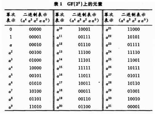

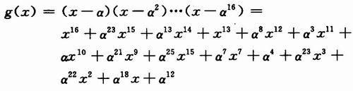

  以RS(31,15)为例,n=31,k=15,可纠正错误数为t=(n-k)/2=8;以公式为本原多项式,可得到GF(25)上的元素如表1所示。
GF
  一般的生成多项式为:
公式
  则码字多项式以公式为零点。
  由于注意到:
公式
公式[page]

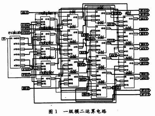

  在GF(2m)域上的加法运算实际上就是每位作异或运算,由异或门组合而成即可。
  由于优化了生成多项式g(x),这里只需要在ROM中存入公式的乘法表即可。
  由加法模块和乘法模块组成的一级模二运算电路如图1所示。

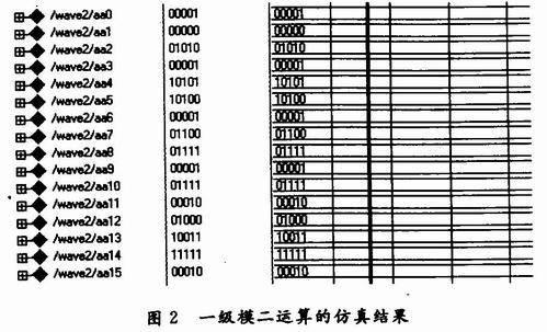

  利用ISE9.0仿真软件得到的运算一级模二运算的仿真图如图2所示。

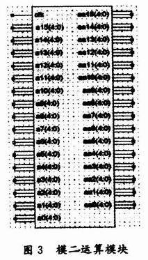

  生成的一级模二运算模块如图3所示。
生成的一级模二运算模块[page]

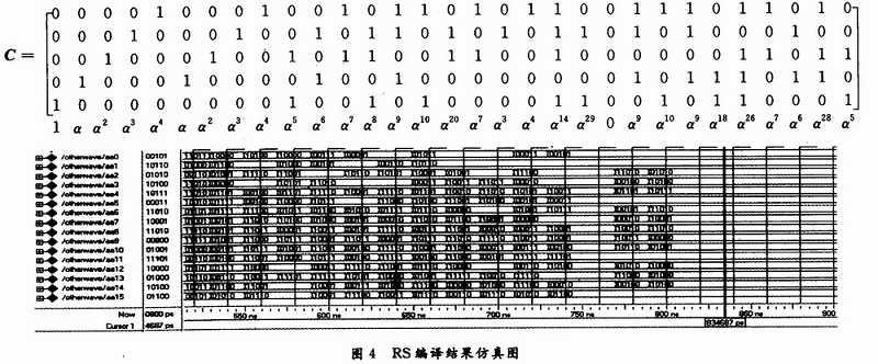

  依次连接多个模二运算模块,进行一步步模二运算,得到余数多项式的系数,即为RS校验码。图4为当信息码字为M时的RS编译结果。
公式
  可看到此时:
当信息码字为M时的RS编译结果
