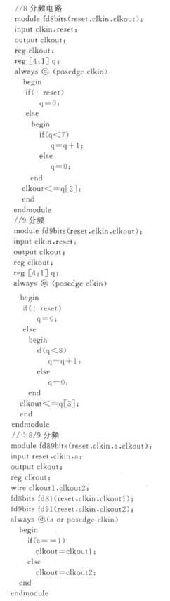

  若分频系数后为两位小数,则用100减去分频系数的小数部分。用VerilogHDL设计÷8/9双模前置分频器的描述程序如下:
基于FPGA的小数分频器的实现

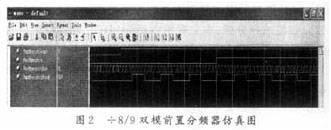

  4波形仿真
  上述的÷8/9双模前置分频器的描述程序经ModelSim编译、时序模拟后,得到的波形如图2所示。
基于FPGA的小数分频器的实现
  由图2可见,当reset为0时,分频器复位,当a为1时,进行8分频,当a为0时则进行9分频。

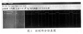

基于FPGA的小数分频器的实现
  如图3所示,在前3个时钟,a值为0,则进行9分频,其后一个时钟a为1,进行8分频,后两个脉冲,又进行9分频,后进行一次8分频,然后又进行两次9分频,最后进行一次8分频。
