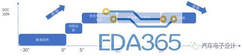

根据图示来看,这套系统用的是基于水热的系统来兼容考虑的。在电池加热中,也可以充分使用这个辅助的燃料,设计上主要关注在低温区段(-30 度~0 度):这个阶段对于电池来说,能选用的策略并不多,通常的做法是通过 PTC 加热冷却液,如果采用了柴油加热的方式,在最困难的这一段里面可以达到一个很好的效果。 在 0 度以上,随着电池可以被活化比较快,放电或者充电的过程就可以加速电池的升温以达到最佳的工作点。 这个方面都一样。

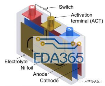

自加热:采用内置镍片的方式,这种方法我们之前探讨过

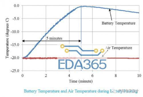

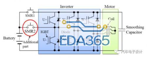

采用电驱动系统辅助:在 Denso 的尝试在高压端使用逆变器的震荡方法,和后来在 tesla 里面都用过的办法堵转的办法先发热,然后采用加热好的冷却液传导给电池表面
这个效果和电池大小,控制策略和低温电池内阻+驱动系统的参数都有直接的关系。

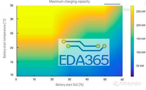

之前保时捷给出的这张图,它的 270kW 的快充功率是和电芯的温度直接相关,在低温下这个能接受的快充功率就直接下降很多(在 10°的时候往 100kW 方向走,低温下进一步下探),加热方法保时捷除了 PTC 以外也没说太多
小结:随着 60kW 的快充功率往上提升到 120kW 和 150kW,对于冬天快充速度的加热来说这个折损速度大了很多,这个问题又会成为一个阶段性的热点议题
