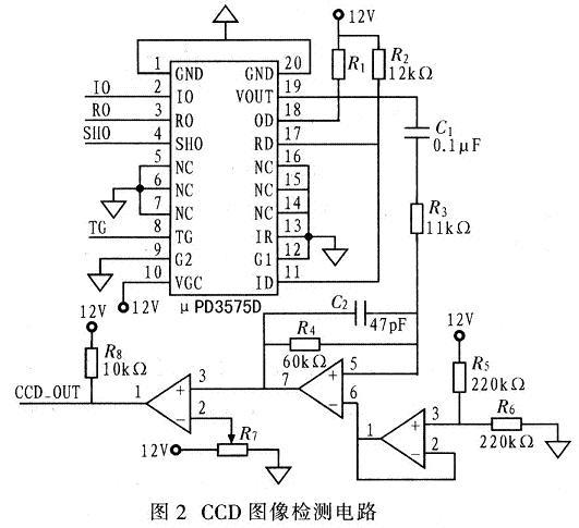

2.3 道路信息检测模块
该系统设计使用NEC公司的线阵CCDμPD3575D检测赛道信息。该器件可工作在5 V驱动(脉冲)和12 V电源条件下。μPD3575D的驱动需要4路脉冲,分别为转移栅时钟φIO、复位时钟φRD、采样保持时钟φSHO和传输门时钟φTG。系统设计由外围电路直接产生CCD驱动时钟,采用计数器和触发器专门设计时序电路,产生转移栅时钟φIO、复位时钟φRO、采样保持时钟φSHO,单片机只需产生一个帧同步信号(传输门信号φTG)与外围时序电路保持同步即可。μPD3575D输出的是模拟信号,将采集图像传输至单片机,一般需对μPD3575D输出信号进行A/D转换,考虑到设计实际上只需要区分黑色和白色,μPD3575D对这两种输出信号差异较大,因此,将μPD3575D输出信号放大后直接使用一个比较器对信号二值化处理,如图2所示。由单片机检测二值信号的跳变时间,便可计算出黑线位置,从而进一步缩短单片机在CCD上所消耗的时间。

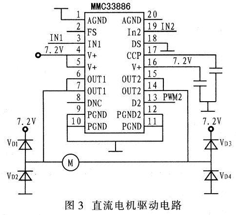

2.5 直流电机驱动模块
系统采用RS380-ST型直流电机,其驱动电路采用集成电机驱动器MC333886。此器件是单片集成的H桥元件,有单桥和双桥两种控制方式,其可控电压为5~40 V,最大PWM频率达10 kHz,内置短路保护电路和过热保护电路,最大能承受的5 A的工作电流。其中D1、D2是MC33886的使能端,INl、IN2为输入端,0UTl、0UT2为其输出端。图3是将MC33886的D2端接到单片机的PWM输出端口,通过MC33886的两个输出端口实现电机的转速控制、方向控制及制动等。采用输出端并联并连接到电机一端,以及增加散热片的方法使智能车在相同电压和占空比时,其速度更快,同时还降低H桥上的压降,减少MC33886发热,防止器件由于温度过高被烧毁。

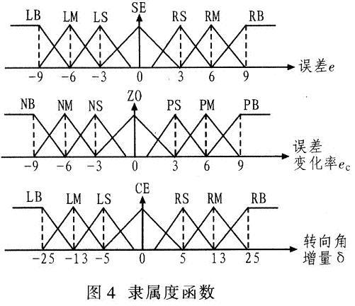

3.3 舵机转向控制
系统使用模糊控制算法控制智能车转向。传感器检测的重点是转向角误差,当转向角误差相同时,不同的误差变化率反映不同的轨道半径,因此,该设计还检测转向角误差变化率。当误差量很小,且误差变化率不变时,则判定为智能小车正沿着引导线行驶,则机器人小车沿直线行进;若误差变化率较大时,表明智能小车正在偏离引导线,此时,需对航向角做相应调整。通过CCD图像传感器检测白色地面上的黑线,根据返回的信号得出驾驶角误差和误差变化率,将CCD图像传感器视觉中心的误差和误差变化率作为控制器的输入,分别用e和ec表示;输出为驾驶角,用δ表示。模糊语言值分别选为:e:{LB,LM,LS,CE,RS,RM,RB};ec:{PB,PM,PS,Z0,NS,NM,NB};δ:{LB,LM,LS,CE,RS,RM,RB}。隶属度函数采用三角形,如图4所示。交叠系数β=(c1一a2)/(c2-b1),取0.75。根据驾驶经验建立规则库进行模糊推理后.利用重心法进行反模糊化得出舵机所要转的角度。

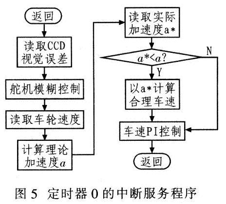

3.4 智能车控制流程
设计中,程序初始化完成后便进入空闲模式,等待中断发生。中断包括车轮转速计数器中断、CCD图像捕捉中断和以10 ms为周期的定时器0中断。驱动电机和舵机的PWM控制信号由单片机的PWM模块自动产生,其定时器0的中断服务程序如图5所示。
