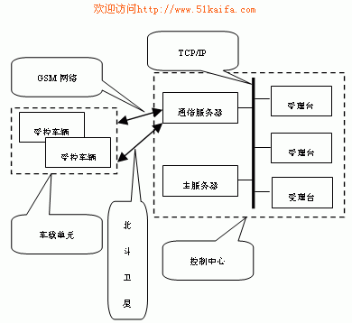

    本系统由车载终端、通信链路、中心服务器及监控终端组成,其总体结构如图1所示。车载终端完成车辆的定位、轨迹的存储及信息发送, 无线通信链路完成信息的交互,中心服务器完成与车载终端及监控终端的连接及数据存储,监控终端完成对车辆的监控。
图1 系统总体结构图

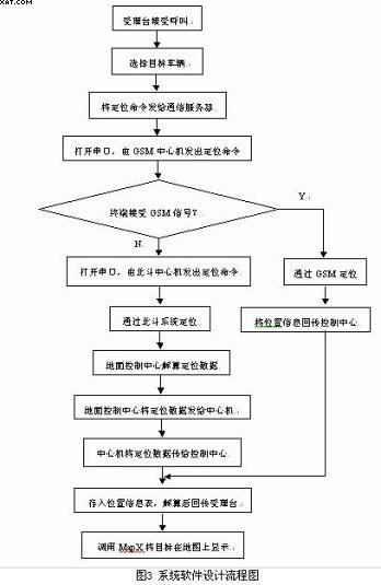

 出现调度信息时,车载GPS接受机接受GPS卫星的定位数据,计算出自己的地理位置经纬度坐标,然后通过车载台的GSM模块将位置、状态、报警信息发送到控制中心,并存入数据库;当不能捕捉GSM信号时,启用北斗卫星定位系统,该系统具有定位和通信双重功能,将车辆的位置、状态等信息通过卫星系统发送到控制中心。

    在能接收到GSM信号时,车载单元的信息(位置以及其他请求服务信息)通过GSM网络传递GPS定位信息和发送消息;在接收不到GSM信号时,利用“北斗”系统的定位通信功能,安装在移动目标上的北斗用户机通过卫星向定位总站发出定位申请,定位总站根据所收到的两颗卫星信号,计算出目标位置的经度和纬度,并通过卫星传回到用户机,用户机得到位置信息,同时,该用户机所属的指挥机也得到该位置信息。指挥机把该位置信息直接传输到与之相连的定位数据服务器、GIS服务器,在电子地图上显示该车辆位置。监控中心人员根据直观的图文信息对车辆实施有效的调度和监控,通过以上过程完成从移动车辆到用户指挥控制中心的数据通信。
3.3 控制中心介绍
    本系统采取主控制中心+受理台相结合的C/S结构联合控制的工作模式。主控制中心由数据库子系统、通信子系统、呼叫受理子系统组成;受理台包括通信子系统、GIS子系统主控制中心和各受理台通过专线组成计算机网络,互相交换数据、共享信息,实现群体调度、联网报警、绝对保证安全的高要求。
控制中心结构如图2所示。
图2 控制中心结构框图

     软件系统的主要模块有目标定位调度、数据传输、轨迹回放、移动目标基本信息管理等。该系统采用了C/S结构,利用Windows Sockets、大型数据库、TCP/IP网络和MapX等技术,实现了“北斗”系统与GPS的融合,扩大了应用范围。其软件流程图如图3所示。
     在系统软件设计中,我们使用了一些主流的技术,使得我们的系统是一个开放的系统,在兼容性和扩展性上都做了充分的考虑。在网络的数据传输的实现上我们主要采用了Windows Sockets技术,采用现在十分流行的TCP/IP协议来传递数据。在GIS系统设计上,使用MapInfo制作电子地图并调用了MapX二次开发工具完成电子地图的各项操作。在访问数据库方面,我们采用的是微软ODBC标准下的ADO数据接口对数据库进行访问。
