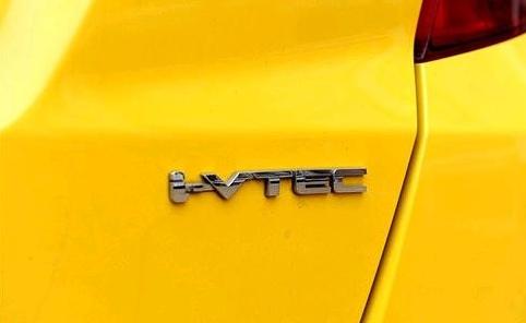

『本田和讴歌的众多车型的发动机均装配了VTEC或i-VTEC系统』

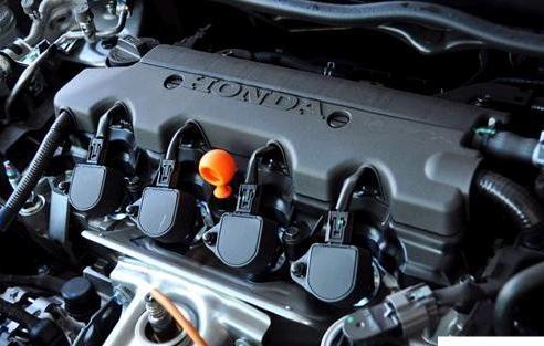

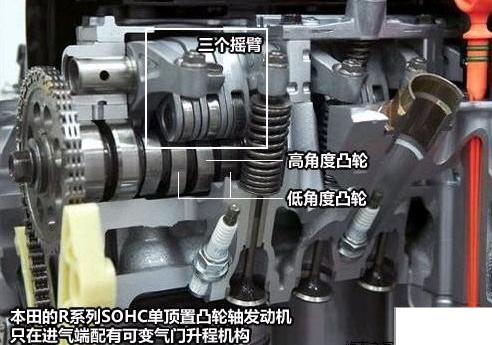

『思域搭载的R18A单顶置凸轮轴发动机』

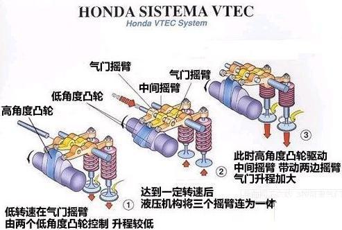

      在此我们简单介绍一下VTEC及i-VTEC系统中可变气门升程机构的工作方式。本田及讴歌目前在国内发售的车型共有SOHC及DOHC两种结构的发动机,它们虽然都配有VTEC或i-VTEC系统,但具体实现方式不太相同。
      飞度、锋范以及思域搭载的都是本田的R系列发动机,采用的是SOHC单顶置凸轮轴结构,两个进气气门和两个排气气门均由一根凸轮轴驱动。首先要说明的是目前大部分可变气门升程技术都被应用在进气气门端,本田的R系列也不例外。
      我们从上图中可以看到,两个进气气门摇臂中间还有一个特殊的摇臂,它对应的是凸轮轴上的一个高角度凸轮,而在发动机低转速时两个进气摇臂和这个特殊摇臂是分离的、互无关系,进气摇臂只由低角度凸轮驱动,因此进气气门打开的升程较小,这有助于提高低转速时的燃油经济性。但当发动机达到一定转速时,由电子液压控制的连杆会将两个进气摇臂和那个特殊摇臂连接为一体,此时三个摇臂就会同时被高角度凸轮驱动,而气门升程也会随之加大,单位时间内的进气量更大,从而发动机动力更强。

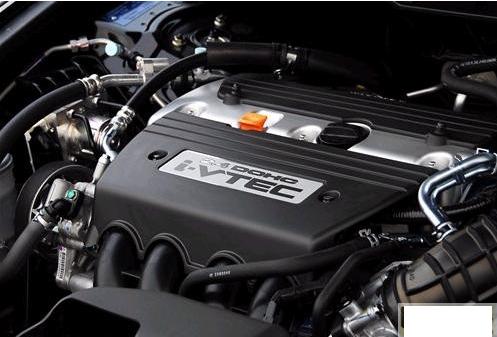

『雅阁和思铂睿搭载的2.4升DOHC双顶置凸轮轴发动机』

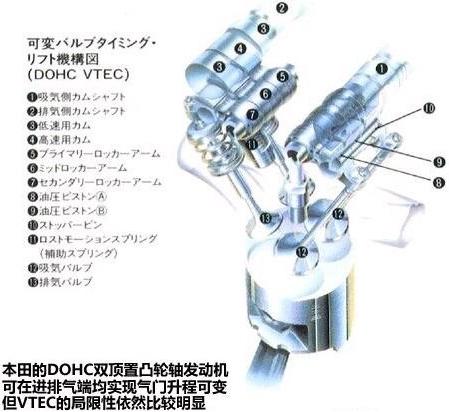

      除了小型车和紧凑型车使用的R系列,国内本田的思铂睿、雅阁和CR-V的2.4L车型均搭载的是DOHC双顶置凸轮轴结构的K系列发动机,同样都装备了可变气门升程技术。此外本田的VTEC系统可在DOHC双顶置凸轮轴发动机的进排气端均进行气门升程的调节,不过这功能并非所有本田DOHC发动机均有,只限定某些车型。
『本田的可变气门升程功能可在进排气端均起作用 但这只限定于某些型号的发动机』
      工作原理和R系列发动机的进气端完全相同,都是通过三根摇臂的链接与分离实现的,不过既然排气气门升程也可得到提升,就表示高转速下排气效果将更高,可以更默契的和提高效率的进气气门协作来增强发动机的动力输出。

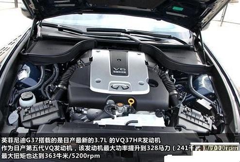

『目前VVEL技术只应用在日产高端品牌英菲尼迪的两款车型上』
      日产是可变气门升程领域的后来者,多年来日产车型上都没有这项功能的身影。但2007年末,随着第四代G37的上市,日产也终于发布了自己的可变气门升程技术VVEL,这项技术最先就被装备在G37的VQ37VHR发动机上,而VQ37VHR也是2008年沃德十佳发动机的得主。随后上市的FX50的那台VK50VE发动机是第二款使用VVEL的发动机。同时日产也有计划将VVEL普及到自己的低端车型上。

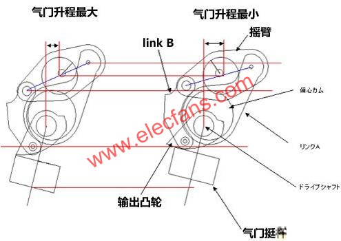

『可实现VVEL连续可变气门升程技术的独特摇臂结构』
      螺杆我们可以理解为日常生活中常见的螺栓,而螺套就是拧在螺栓上的螺母,螺母随着转动就可沿着螺栓上的螺纹上下运动,换个角度来看这就是一种无级调节方式。日产的工程师就是将一组螺杆(螺栓)和螺套(螺母)加到了发动机的气门摇臂上来使气门升程连续(无级)可变的。
    具体实现方法也很简单,在此我们不得不佩服这些工程师的奇思妙想。首先车载电脑根据当前的发动机转速来决定螺套的所在位置,那个黑色的直流马达就是用来驱动螺套的。而螺套由一根连杆与控制杆相连,螺套的横向移动可以带动控制杆转动,控制杆转动时上面的摇臂随之转动,而摇臂又与link B(连杆B)相连,摇臂逆时针转动时就会带动link B去顶气门挺杆上端的输出凸轮,最后输出凸轮就会顶起气门来改变气门升程。如果没看明白请把本段结合上面两张图再看一遍,应该不难理解。
      日产的这套VVEL连续可变气门升程系统在一定范围内(这个范围的大小由螺杆的长度和输出凸轮的角度来决定)可实现无级连续调节,针对不同的发动机转速都有相应的气门升程,这种形式无疑更加灵活自主,不过目前VVEL系统只应用在进气端,因此还存在进化的余地。而日产也宣布将在2010年把VVEL技术应用到自己的大部分车型上,对此我们十分期待。

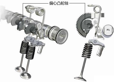

      宝马的Valvetronic系统同样是依靠改变摇臂结构来控制气门升程。传统的发动机大多都是利用凸轮轴上的凸轮挤压摇臂带动气门挺杆来使气门上下运动,而宝马的工程师在凸轮轴与传统摇臂间加装了一根偏心凸轮轴(上图红色部分),利用偏心凸轮轴上的凸轮位置的改变来实现气门升程的改变。
      日产的VVEL的作用范围取决于螺杆长度,而宝马的Valvetronic的气门升程范围则由偏心凸轮的角度及高度而定,据官方介绍,这套系统可以将气门升程最大增加10mm,这对高转速下增大进气量是很有帮助的。
      发动机工作时,电脑根据发动机转速控制这个偏心凸轮的角度,当它向右旋转到头时,气门摇臂也被顶在了最靠下的位置,此时气门开启的幅度最大。
