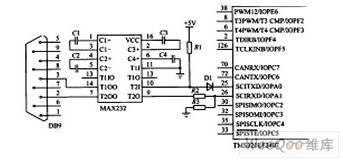

  PC机串行口使用的是标准RS-232-C电平,低电平“0”在+5V~+15V之间,高电平“1”在-5V~-15V之间。而TMS320LF2407的电源为3.3V,低电平“0”在+0.4V~+0.8V之间,高电平“1”在+2.4V~+2.8V之间。为了使二者电平匹配,在DSP与PC机之间必须进行电平逻辑转换,本系统中采用的是MAXIM公司的MAX232集成芯片。具体硬件接口电路如图所示。
图2 DSP与PC机串行通信硬件接口图

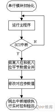

  DSP的SCI模块使用中断来接收PC机所传送来的参数,供控制算法主程序调用,DSP中串行数据接收流程图如图3所示。
图3 DSP串行数据接收流程图
  DSP接收的数据为十六位,所以需要对高八位和低八位分别进行接收,高八位左移八位加上低八位,就是所要的十六位数据,接收的数据依次保存在首地址为4002h的连续单元中。下面为SCI模块初始化和接收中断两部分的汇编语言源程序。

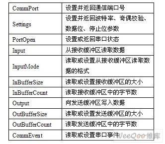

  MSComm 控件为应用程序提供了通过串行接口收发数据的简便方法,在VB、VC、Delphi等语言中均可使用。它提供两种处理通信的方式:事件驱动方式和查询方式。在这里我们采用的是事件驱动方式,这种方式是处理串行端*互作用的一种非常有效的方法,其优点是程序响应及时,可靠性高。在程序中可以利用该控件的OnComm事件来捕获并处理发送和接收等通信事件;OnComm事件还可以检查和处理通信错误。MSComm 控件的主要属性及其功能如表1所示。
表1 MSComm 控件的主要属性及功能
