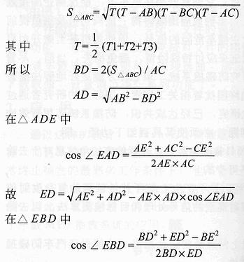

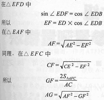

  由于汽车在行驶的过程当中,对于前方的障碍物要能够判断其相对于汽车的空间立体方位,才能把前后、左右、上下的障碍物避开;而后面的则只需判断出其与汽车的前后及左右距离即可。所以采取了车前面安装三个射频收发系统,并且三套收发系统彼此之间呈垂直于水平面的三角形分布;后面的则安装两套射频收发系统,呈水平分布。整个收发系统的安装如图2所示。图3中,给出了用射频收发系统计算障碍物距离的简单过程。
  已知由S1、S2、S3、T1、T2、T3所组成的立体障碍物距离计算示意如图3所示。其中A、B、C三点分别代表安装在车头前的三个超声传感器,E点代表障碍物;则EF表示由E点到水平面的距离,FG代表障碍物到车头的距离,AG表示障碍物到车一侧的距离。我们要求的就是EF、FG及AG三个直线。解法如下:
    在△ABC中作 BD⊥AC,连接ED、FD,在△ABC中可求
    把已知数S1、S2、S3、T1、T2、T3分别代入,可得所求的三个距离值。

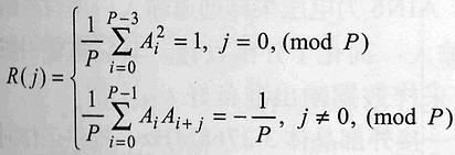

  随机过程是白噪声,其瞬时值服从高斯分布(正态分布)。它的功率谱密度在很宽的频带内是均匀的,而且自相关函数具有δ函数的形状。伪随机码虽然仅有2个电平,但却具有类似白噪声的相关特性,只是其幅度概率分布不再服从高斯分布。所以,可以用伪随机序列的平衡特性、游程特性和相关特性等来描述伪随机码。伪随机编码是用逻辑运算实现的,信号的自相关函数满足:
  可见,当P足够大时,自相关系数具有尖锐的二电平特性,接近δ函数。在基于伪随机码超声波测距中,正是利用伪码自相关函数的尖锐特性来测量发射码和接收码之间的延时,从而提高测量精度。m序列伪随机码是由线性移位寄存器产生的、周期最长的一种序列。由于其相关特性优良,又便于产生,所以得到了广泛的应用。
