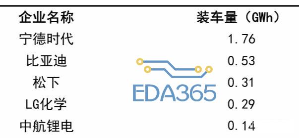

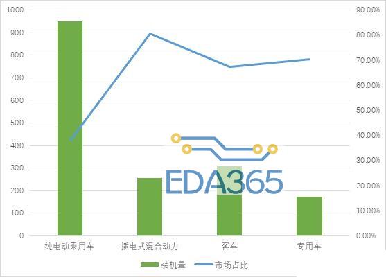

由于宁德时代今年的扩张策略,目前其装车市占率在各个不同的细分领域来看如下图所示,宁德时代作在乘用车(纯电、插电)、客车和专用车的市占率分别为 38.16%、80.66%、67.24%、70.35%,所有的加起来市占率为 48.5%
图 2 宁德时代的在各个领域的市场占比

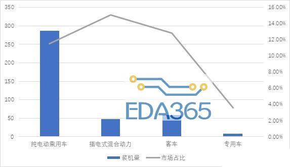

当然这个月有一定的偶然性,这里可以对比比亚迪在同样的领域的市场占比,在乘用车(纯电、插电)、客车和专用车的市占率分别为 11.52%、15.06%、12.85%、3.55%。
图 3 比亚迪在各个领域占比

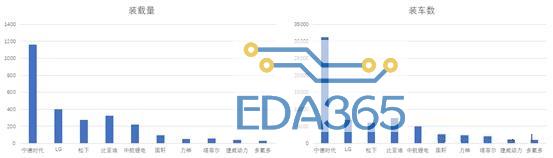

1) LG 和松下在特斯拉的上量过程中得到了回报,LG 还开始供应 GM 的 PHEV、松下开始供应丰田的 BEV
2) 在二线电池企业方面,目前表现最为突出的就是中航锂电
图 4 乘用车不同的供应商安装车辆和装载量分析
备注:这里由于 LG 和松下是一起供标准版,按照 55%和 45%的比例推算得到当前乘用车的产量排行。GGII 在报告里面把量全部算给了 LG,可能有一些的出入。下面是 4 月份汽协发布的数据,和 GGII 的不符合

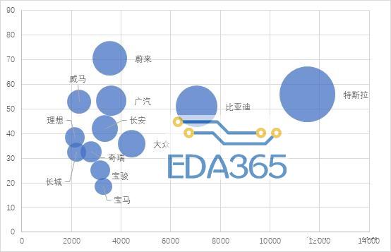

车企来看,今年在外资 / 合资企业方面,特斯拉、大众和宝马三家表现很突出,前者的 BEV 能占到产量的 22%,后两家在 PHEV 里面的量很持续;新造车企业今年背水一战,几家企业产销两端表现都还可以。传统车企的战略要等到下半年才能比较清晰。我把 5 月份排名前列的车企按照车辆产量(横轴)、单车装载量(纵轴 kwh)和总的量(气泡大小 MWh)。
图 5 5 月份车企的动力电池的需求

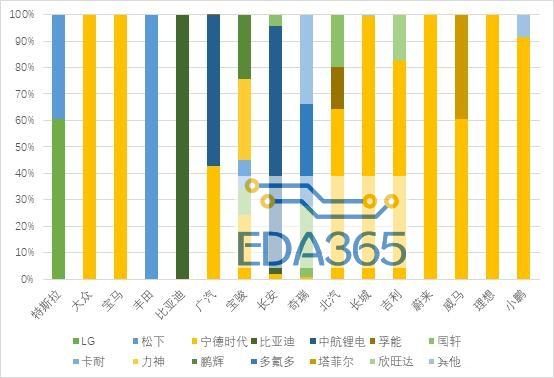

如下图所示,我们可以把车企分类三类:
1) 国外车企:特斯拉带了个头,使得电芯可以使用国外的电芯,而丰田也跟着这个策略往前走。而大部分其他外资车企,目前还是依赖于宁德时代的独家供应。
2) 自主品牌:可以分为两类
a) 广汽、SGMW、长安和奇瑞三家企业,都已经完成了多元化电芯的供应问题,把电池订单分到 3 家左右的供应。在这里面,中航锂电进入了两家所占的份额并不低。
b) 北汽、吉利和长城:已经有了多供应商,但是主体的供应还是依靠宁德时代
3) 新造车企业:主体都是宁德时代的主供,威马和小鹏开始逐步找二供,而理想后期可能也会使用比亚迪的电芯作为补充,唯一坚定站在宁德时代一边的只有蔚来
图 6 车企的动力供应商战略
