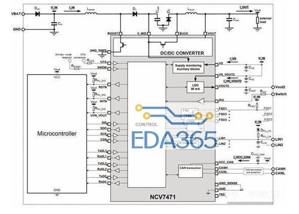

  首先,有一个开关解决方案。在这里,电源可能是设计给我们一个宽输入范围非同步降压控制器,这将提供汽车电源抛负载保护。它通过切断输入电源到控制器或电子子系统,在指定的脉冲持续时间期间,防止负载突降瞬态。然后重新连接,当条件恢复正常时,有固定的延迟。然而,这种解决方案有一定的局限性。输入操作范围是已知的也许高达 75 V,在高于这个电压处设计开路,对一些不能重启的设备是不被允许的。其他类似的解决方案也会需要更多的分立元件和 PCB 布局。

  开关解决方案通过将输入电源断开到控制器或电子子系统,为负载突降瞬态提供保护。这是指定的脉冲持续时间完成,然后重新连接,稳定条件恢复正常时重启。但是,这种解决方案通常需要十几个组件,这增加了总成本和占用宝贵的 PCB 布局。
  新的解决方案采用分流能力。在这里,一个单一的组件与半导体瞬态抑制器件的电源电压保护公司分流多余的汽车电子系统。用一个 TVS 二极管,瞬间箝位电压,电流分流,保护后端 DCDC,这种方法简单方便,目前已经大量应用于各大车厂。
