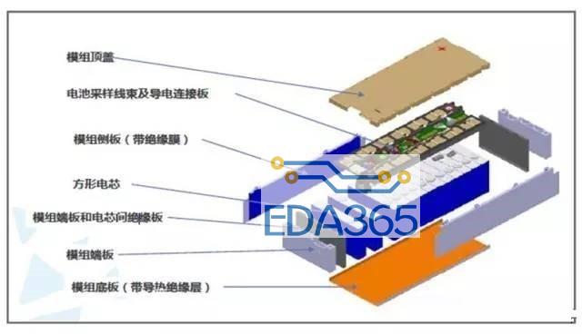

  方形电池组装用胶解析
  1) 壳体粘接
  基材:铝合金壳体/铝塑膜包覆Pp/铝材/PC
  要求:快速定位,基材间粘接良好;
  产品推荐:
  耐高温热熔胶
  产品特点:
  初粘性好,定位速度快,能实现良好粘接,但是需要特殊的施胶设备
  2) PA
  要求:两基材之间的粘接强度在5MPa以上,耐振动,在-40℃~85℃的温度范围内,耐冲击性好。操作时间控制在30-40分钟内
  产品推荐:
  环氧结构胶
  第四代丙烯酸结构胶
  产品特点:
  环氧结构胶:韧性好,抗冲击性能好,适合多种材质的粘接;
  第四代丙烯酸结构胶:低气味,耐疲劳,适合小面积大量使用
  3) 底板与电芯之间的导热
  要求:环保,具有触变性,导热性好,室温下能快速固化;
  产品推荐:
  环氧结构胶
  第四代丙烯酸结构胶
  产品特点:
  环氧结构胶:韧性好,抗冲击性能好,适合多种材质的粘接。
  第四代丙烯酸结构胶:低气味,耐疲劳,适合小面积大量使用。
