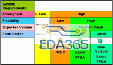

图2:根据吞吐量、灵活性、批量和形状因子要求进行选择的步骤。
图2说明了系统的要求,如吞吐量、灵活性、预计批量和形状因子是如何推动不同的实现技术和器件的。对于低数据吞吐量的要求,DSP处理器是最节省成本的器件。然而,产品寿命期间的预计批量以及硬件的灵活性会大大响设计者在ASIC/ASSP和FPGA器件之间作出选择。如果是硬件灵活性低的系统要求和预计有大的批量,设计者则青睐于ASIC/ASSP解决方案;而对于硬件灵活性高的系统要求和较小的预期批量,设计者青睐FPGA解决方案。常见的小型视频监控摄像机有小尺寸的要求,设计者青睐采用非易失性FPGA ,因为它们不需要额外的外部非易失性配置存储器件。
系统集成组合了不同器件的优势:DSP处理器有时集成了ASSP IP模块,ASSP/ASIC有时集成了处理器,FPGA有时集成了硬处理器和硬IP核。
对于视频监控系统(图1),由于这些任务的时序性质,用DSP处理器可以有效实施视频分析功能和处理器块。然而在有些情况下,FPGA的加速功能有助于进行一些视频分析功能,如运动检测、面部识别等。
如图1所示的H.264编码器是一个要求高吞吐量、硬件灵活性低、大且复杂的功能块,通常是用ASSP或ASIC来实现,以获得小尺寸的解决方案。
但是ASIC和ASSP带来了高昂的非重复性工程费用成本,除非批量非常大。如果只有一小部分用户使用特殊的功能模块,那么FPGA解决方案可提供更好的回报。对于ASIC和ASSP,这些器件有限的功能和固有的不灵活性,不允许在设计完成后根据市场的要求改进或添加新的功能。FPGA却能提供广泛的功能和高度的灵活性。
具有下列要求的视频监控系统模块将受益于FPGA的灵活性:(1)这视频和音频接口以及多路复用器需要硬件的灵活性,以支持不同的摄像机和不同数目的摄像机。(2)DDR接口必须支持不同的存储器总线宽度和不同的DDR标准。(3)支持各种图像信号处理算法(二维FIR滤波器、二维中值滤波器、缩放、边缘检测、伽玛校正、alpha混合、白平衡、镜头阴影校正、缺陷像素校正、去马赛克、逐行扫描,彩色空间校正等),在一个特定的视频监控摄像机实施方案中可能需要各种算法的子集。这些算法结构的有效实现取决于吞吐量的要求,而吞吐量的要求又取决于系统中摄像机的数量和视频标准采样率。(4)在视频监控摄像系统中并非总是需要硬盘驱动器接口和以太网接口,但可作为选择方案。(5)并非总是需要显示器接口,当需要它时,有很多不同的可以实现的显示器接口可供选择。(6)只在某些系统中需要加密和认证。根据不同视频格式的不同的吞吐量要求,以及在一个特定的监控系统中不同的摄像机数量,最佳加密和认证系统可能需要不同的尺寸最优的实现架构。

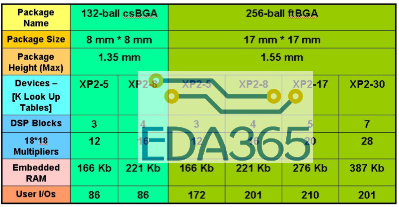

非易失性FPGA解决方案,如LatticeXP2器件系列把基于SRAM FPGA的性能和灵活性,与非易失Flash技术固有的优点结合在一起。LatticeXP2系列在安全和监控应用方面有许多特点,包括该芯片支持DDR/DDR2、针对低成本显示器的7:1 LVDS接口以及18×18位乘法的DSP模块,这些对在视频监控应用中经常需要的图像信号处理功能特别有用。当LatTIceXP2-5和LatTIceXP2-8器件与低成本芯片级封装在一起时, LatTIceXP2非易失FPGA器件系列为原始设备制造商提供很多价值,特别当设计紧凑的网络IP摄像机时。

对于大量的各种视频监控摄像机和DVR的应用,FPGA所具有硬件灵活性、并行处理能力以及零非重复性工程费优势。采用非易失FPGA不再需要外部引导芯片PROM,可以构建一个提供瞬时启动功能的单芯片解决方案。带有片上密钥存储并支持内置的AES 128位加密技术的特性为保护FPGA编程位流、防止外部篡改提供了安全保障。许多安全摄像系统解决方案,包括嵌入式摄像机/DVR系统,都能从传统的基于SRAM的FPGA中受益,但当功耗、电路板面积、成本和集成度特性非常重要时,非易失FPGA是一个更具吸引力的替代方案。
