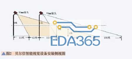

经计算,当摄像机采用40毫米镜头,每台摄像机的有效检测范围(有效检测范围是指在监控笼-面中能完整显示不高于3米物体的最远距离)为100米时,贝尔信智能视觉服务器能够实现最高的检测率和最低的误报率(检测率:99.9%;误报率:少于1个/天),摄像机安装方法如图2所示。

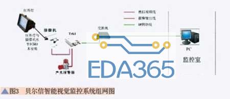

考虑到天气变化和夜晚光线不足等情况,需要为前端摄像机安装红外灯,以保证光线不足时的检测不受影响,具体组网方式如图3所示。
