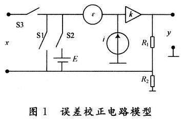

  式中:b1和b0为误差校正因子。误差校正电路模型如图1所示,其中x为被测信号;y为系统输出;ε,k,i为影响系统的未知量。
误差校正电路模型
  误差校正过程为:
  当S1闭合时,x=0,依据误差校正公式得到式(2),用于系统零点校准;
公式
  当S2闭合时,x=E(标准电压),得到公式(3),用于系统增益误差校正;
公式
  联立式(2)、式(3)可得误差校正因子:
公式
  当进行实际测量时S3闭合,利用计算出的误差校正因子和误差校正公式(1),即可求出校正后的输出信号y。[page]

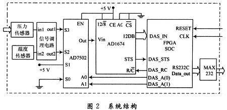

  依据系统的误差校正和温度补偿方法,可得系统的硬件连接结构如图2所示。图2中模拟多路开关AD7502的4个输入通道分别为:A1A0=00,选通S0,S0通道接地,用于零点漂移校准;A1A0=01,选通S1,S1通道接+5 V(为AD1674最大输入电压的50%),用于增益误差校正;A1A0=10,选通S2,S2通道接温度测量信号,用于传感器的温度补偿;A1A0=11,选通S3,S3通道连接压力测量信号。通道选通信号A0,A1由FPGA芯片中的DAS_A0和DAS_A1引脚控制。
系统的硬件连接结构
  系统中A/D转换器AD1674采用独立工作模式,其控制引脚设置为:CE和12/8接高电平;CS和A0接低电平。此时,AD1674设置为12位A/D转换,12位数据输出,其转换完全由R/C控制,如图2所示。当R/C=O时,启动12位A/D转换;当A/D转换结束时,状态信号STS=0,否则STS=1;当R/C=1时,读取12位A/D转换数据。R/C信号由FPGA芯片的DAS_RC控制。整个系统由基于FPGA的片上系统(SoC)控制。其中,FPGA芯片中的DAS_STS,DAS_RC,DAS_IN,DAS_A引脚为用户定制逻辑,即DAS控制单元的外部接口,用于控制AD1674的工作时序转换和AD7502的通道选择。

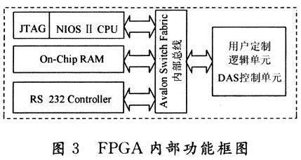

  3.1 SoC结构的实现
  SoPC设计由CPU、存储器接口、标准外设和用户定制逻辑单元模块等组件构成。Altera的SoPCBuilder工具提供了大量IP核可供调用,可以很方便地在单片FPGA芯片上配置嵌入NoisⅡ处理器软核、片上RAM和RS 232控制器、扩展片外存储器、用户定制逻辑单元,同时自动地为系统的每个外设分配地址、连接系统总线,确定设备优先级,其内部结构如图3所示。

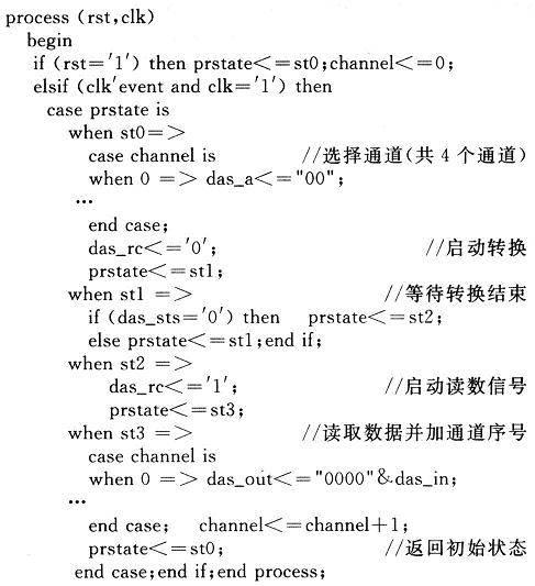

  DAS控制单元的有限状态机(FSM)有4个状态,分别为St0,St1,St2,St3。St0为选择通道,启动A/D转换,进入St1状态;St1为等待转换结束,若转换结束,进入St2状态,否则保持在St1状态;St2为发出读数据信号,进入St3状态;St3为输出转换数据;选择其他通道,返回St0状态。DAS控制单元采用VHDL语言进行开发,程序的部分代码如下所示:
程序

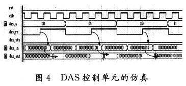

  DAS控制单元的仿真如图4所示。图中显示控制单元运行正确。

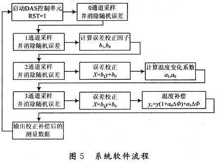

  系统上电初始化并启动DAS控制单元,选通每个通道并消除每个通道的随机误差;然后根据校正过的0通道和1通道的数值,实时计算出误差校正因子,依据误差校正公式(1)实时校正零点漂移校准和增益误差,再根据测量得到传感器的工作温度,计算与标准温度的差值,通过查表获得传感器温度变化系数,最后依据温度补偿公式(5)校正测量压力数据,并将数据输出。
