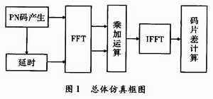

  首先由m序列发生器产生出两路序列长度为N的PN码,其中一路经过延时模块以后与另一路分别进入FFT模块进行FFT运算,将进行FFT后的两组数据运算后进入IFFT模块得出序列组,由序列组得出两路序列之间的码片偏移数,从而算出其时延。系统总体框图如图1所示。
系统总体框图[page]

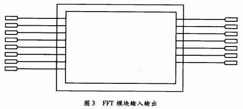

  该模块是本设计的核心模块,由输入缓冲器、FFT运算器、控制器构成,完成对数据的FFT变换。将PN码发生器产生的数据存入输入缓冲器中,在控制器的控制下,FFT运算模块从输入缓冲器中读取出数据值进行FFT变换,然后得出输出数据。图3所示为FFT模块的输入输出关系。fft_imag_out,fft_real_out分别为输出数据的实部、虚部和修正因子,m_soutoe_sop为输出数据的起始位。
FFT模块的输入输出关系

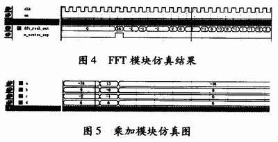

  可见对进行FFT变换后需要进行的运算处理其实质是一个乘加,一个乘减和一个加法运算,其中乘加运算仿真结果如图4、图5所示。
乘加运算仿真结果[page]

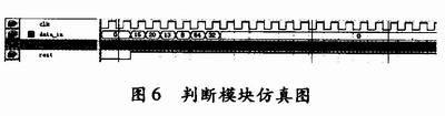

  判断模块的主要功能是对IFFT后的序列的最大值进行判断,得出其最大值所在的序列号减1就为其码片差τ。clk为时钟信号,rest为开始信号,data_in为输入数据,data_out为输入数据data_in中最大值所在的序列号减1。图6为判断模块仿真结果。
判断模块仿真结果
