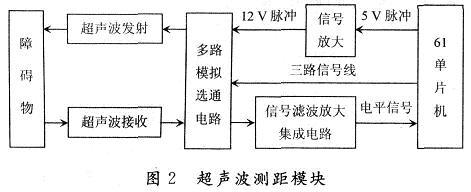

  本智能轮椅自主避障系统采用超声波传感器测量障碍物的距离,工作时,由61单片机通过三路信号线选通多路模拟开关,由多路模拟开关负责每一路超声波传感器的通断。每一路超声波传感器工作时,都由61单片机的IOB9口发射出频率为40 kHz,幅值为5 V的矩形脉冲信号,经过信号放大电路,变成稳定的12 V矩形脉冲信号,由超声波发射换能器发射出超声波。超声波遇到障碍物返回,由超声波接收换能器接收,经过信号滤波放大集成电路,触发61单片机中断。由61单片机计算渡越时间,从而计算出障碍物的距离,总体结构框图如图2所示。

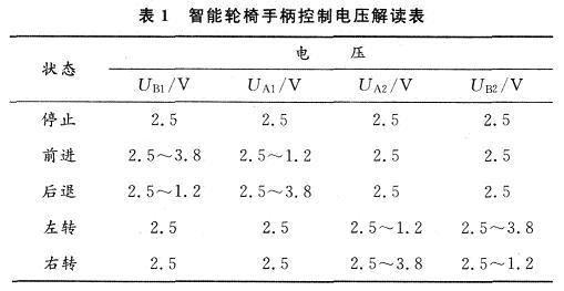

  系统采用直流永磁电动机DG一168A左右配对分别来驱动轮椅左右轮,左、右配对使用DG一168系列具有机械性能好、过载能力大、平衡性好、调速性宽阔平滑、噪音低之优点。DG一168A电机功率为168W,使用电压为24 V。买回来的电动轮椅本身自带手柄控制,经研究发现,手柄部分共六条线,红、黑、黄、褐、兰、白,输出四路信号。黄、褐两路控制轮椅前进后退;兰、白两路控制轮椅左转右转(如表1所示)。每两路的电压加起来要等于5V,当黄线电冶高于褐线电压时,轮椅前进;反之轮椅后退,同理,兰线电压高于白线电压时右转;反之左转。
智能轮椅手柄控制电压解读表

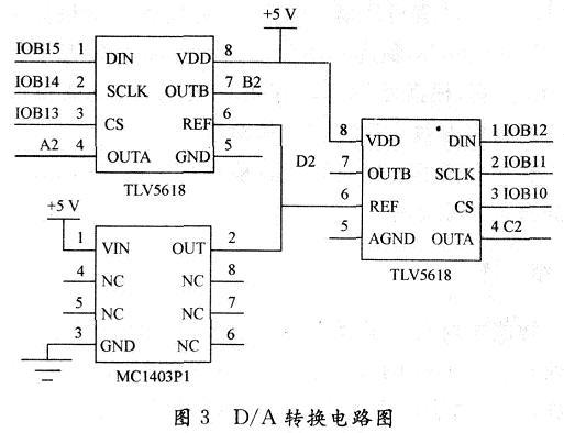

  本课题的D/A模拟电路的B1,A1,A2,B2的电压输出分别代替了黄、褐、兰、白四条线的电压输出。所以通过两个D/A转换器TLV5618的输出,代替了手柄控制,具体转换电路如图3所示。
DA转换电路
  TLV5618与凌阳61单片机的3个I/0口相连,分别是数据串口DIN、时钟信号SCLK、片选信号CS。MC1403只有3只脚有效,VDD,VSS及供给DA 2.5 V的参考电压。

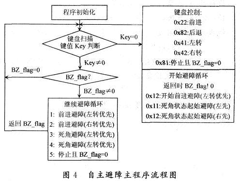

  主程序主要是通过扫描键盘,等候用户指令,不在避障状态下扫描等候,而进入避障状态后会根据探测到的环境选择相应的避障策略。在避障过程中若用户按下停止键则退出避障循环,主程序采用键盘扫描,节约了61单片机的中断资源,同时也减小了对测距的干扰,增加了智能轮椅实时避障的灵敏度。主程序流程图如图4所示。
主程序流程图
