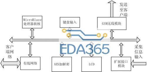

  单片机控制TC35GSM模块的方法
  1、硬件连接
  电路见下图只需设计一个TTL转RS232电平电路,连接到MCU的UART口,另一端直接连接到TC35。
gsm模块如何与单片机通信?
  2、指令输出的方法
  单片机串口设置成模式1(9600,N,8,1),依次将AT+xxx以ASCII码形式输出到UART口;接收TC35的数据采用中断方式。这里给出详细的程序清单(Keil C51),不介绍编程的方法。程序见下:
