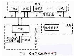

  2 系统的总体设计
  系统在空间上可分为3个部分,分别为医护人员值班室、病房和走廊(如图1所示)。主机、***机和病人信息一览显示表等安装在医护人员值班室,分机安装在各个病房的各个床位,数码显示屏安装在走廊上。主机在待机的时候,走廊上的数码显示屏显示日期时间等信息,当有病人使用分机呼叫主机时,在医护人员值班室的主机会发出响铃信号同时病人信息一览显示表和走廊上的数码显示屏会显示相应病人的信息,***接通后,医护人员得知病人的情况,以便准备相应的医疗措施。

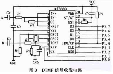

  3.2 DTMF信号收发电路
  本系统的DTMF信号收发电路采用MT8880,它集成度高,功耗低,能用于发送和接收DTMF信号。使用Protues设计收发电路,如图3所示,A端口接入到总线,B端口是DTMF信号收发端。MT8880使用标准的单片机控制接口,单片机可以精确地完成接收和发送功能。
  处于发送状态时,数据总线上的4位二进制码锁存到发送数据寄存器,发送的信号频率由晶振频率通过分频产生,在基准频率中分离出8个不同的频率信号再按八取二的组合方式选择出一组高低频率从而合成一个DTMF信号。处于接收状态时,DFMF信号输入后,被分离成一组高低频率信号,检测到后译成对应的4位二进制码,随后锁存在接收数据锁存器中。

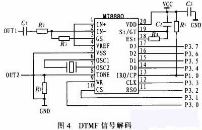

  3.3 信号的解码电路
  主机呼叫分机利用***机的拨号原理,主机***机拨打分机号码,发出的DTMF信号通过解码电路获得对应分机的地址信号。本系统采用MT8888作为解码器芯片,它的功能强大,具有电路简单、功耗低、稳定性高和抗干扰能力强等特点,该芯片外同电子元件少,很容易与MCU接口相连。由Protues设计出解码电路,如图4所示,单片机的P1.1端用作读选通功能接到MT8888的RD端,P1.2端用作写选通功能接到MT8888的WR端,图中电路当有DTMF信号输入时,锁存到输出寄存器中,使得IRQ端输出高电平,CPU查询到该信号后对MT8888进行控制,使得RD和CS端有效,同时把代表所拨号码的4位二进制码传送至CPU处理。

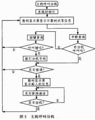

  根据需要,设计出主机的呼叫工作流程图(如图5所示)。主机处在空闲状态下,即没有呼叫和通话时,走廊上的数码显示屏会显示实时的口期和时间等信息,同时主机会不断进行中断查询,判断此时是否有分机发送的呼叫信号,若没有的话就执行按键查询,判断是否拨号呼叫;当主机与分机进行通话时,双方接通后,此时数码显示屏会显示病人的相关信息,如病房号、床位号等。

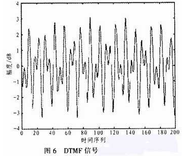

  5 实验仿真分析
  为了验证DTMF信号的可靠性,应用MATLAB进行仿真实验。需要设置一组DTMF信号频率组,本实验选择按键“0”的DTMF信号,其对应的频率组为1 366 Hz和941 Hz,导入到MATLAB后可以得到该信号的时域波形图(如图6所示),再选择其它频率组进行仿真实验也得到类似的结果。由此实验可说明一组高低频率可以有效地组合成一个DTMF信号,并且能被准确的识别和处理,由于DTMF拨号速率的高效性,避免了传统的拨号方式带来的缺陷,确保信号准确无误地传送,可以肯定本系统的可行性。
