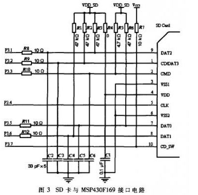

  本系统中使用SD卡存储采集的心电信号数据。SD卡是一种体积小、容量大、性价比高、访问接口简单的存储卡,具有低功耗、非易失性等特点,被大量应用于数码照相机、手机等便携式设备中。使用SD卡可将心电数据传送到功能更强大的PC机中进行进一步的分析处理,其接口电路如图3所示。其中,DAT0~DAT3为数据线,CMD为命令线,CLK为时钟线,为存储模块提供时钟,CD_SW用于控制SD卡的热插拨。
  MSP430F169的P1.1~P1.5连接5个独立按键,其中4个用于调整心电波形显示的周期和幅值,1个用于串口数据发送。

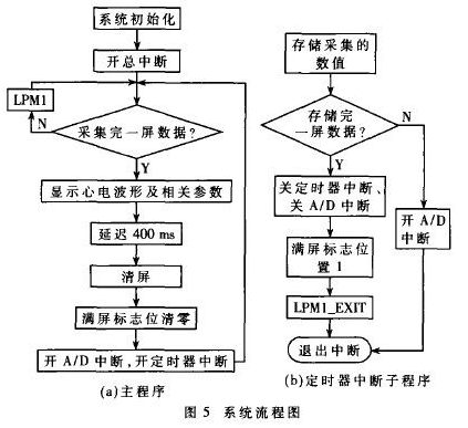

  系统流程图如图5所示。首先系统进行初始化(包括看门狗、系统时钟、I/O口、UART1、ADC12、TimerB及LCD等初始化),开总中断后系统进入主循环体,当采集满一屏数据时,主循环体内进行心电波形的刷新显示;不满一屏数据时,进入低功耗状态。A/D采集用中断方式,系统的采样频率通过定时器控制,5个独立按键采用中断方式,通过软件延时消除按键抖动。

  由于MSP430单片机是专为低功耗设计的,所以本系统的程序部分按照其低功耗方案设计。除了心电波形显示、擦除这种必要步骤在大循环内运行外,其余的(包括A/D转换程序、定时器采样频率、按键)全部采用中断方式,只有事件触发时才运行;而在主程序设计中只有在采集完一屏数据之后才运行心电波形显示,其余时间全部进入LPM1低功耗模式;数据的存储不经MCU,直接利用MSP430F169内部的DMA模块实现数据传输。这一设计方法大大降低了系统的功耗[4]。

  系统的采样频率由定时器控制,并由按键对频率进行缩放,定时器采用子系统时钟、8分频(系统时钟为8 MHz)。定时器亦采用中断方式,中断子程序内对A/D转换后的值进行存储,并查询是否采集完一屏数据,如果采集满屏,即关闭定时器中断和A/D中断,然后满屏标志位置1,退出低功耗模式,退出中断[5]。中断子程序如下:

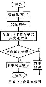

  采集的数据通过MSP430F169内部集成的DMA模块传送到SD卡内。DMA选用通道0,触发方式为ADC12IFG4,按字节发送。SD卡的操作以命令方式进行,所有的命令都由主机主动发送,SD卡根据不同的命令做出不同的响应。其应答流程如图6所示。
