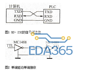

  当通信距离较近时,通信双方可以直接连接,最简单的情况在通信中不需要控制联络信号,只需要三根线(发送线、接收线和信号地线,见图1)便可以实现全双工异步串行通信。RS- 232C采用负逻辑,用-15~-5V表示逻辑“1”状态,用+5~+15V表示逻辑“0”状态,最大通信距离为15m,最高传输速率为20kbit/s,只能进行一对一的通信。
  RS- 232C使用单端驱动、单端接收电路(见图2),是一种共地的传输方式,容易受到公共地线上的电位差和外部引入的干扰信号的影响。
