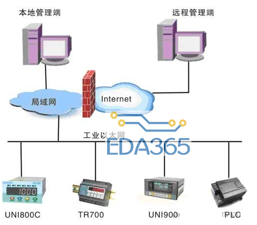

工业中的通讯要求与办公环境有着天壤之别。要考虑到通讯中的每一方面,比如网络中的主动和被动元件,终端设备,网络设计和拓扑结构,甚至环境要求等因素。而且在制造和控制自动化行业中还要使用TCP/IP协议。从而能够优化工业通讯。工业以太网的基本思想就是通过开发现存的网络标准,使各装置和整个系统适应现场环境的需求。
所谓主动元件,主要指如OLM,ELM,OSM,ESM等元件,它们连接不同的终端设备,不仅传送数据,还具有更多的智能功能。而被动元件是同轴电缆,双绞线和光纤这样的传输介质,它们只能对数据进行传送,不具有判定,分析的功能。
