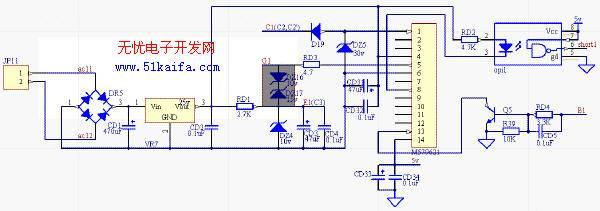

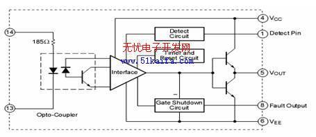

      逆变电源电路部分由DSP及其相应外围电路组成和驱动和保护电路组成,如图1所示。逆变电源的初级、次级保护信号以及IGBT的保护信号通过传感器和检测电路实现适时的保护功能。DSP产生PWM波和外面检测信号、保护信号和PWM经驱动芯片驱动IGBT逆变器。驱动芯片采用了M57962AL。M57962AL具有驱动能力好,功率大,保护性能好等特点满足设计的需要。驱动电路如图3所示。驱动电路中有驱动电源、检测保护和驱动芯片。驱动动芯片内部电路结构图为图2所示。
      IGBT大功率管子通常只能承受10us的短路电流、退饱和或过流,所以必须有快速保护,M57962AL在被驱动IGBT出现这些现象时,进行软关断的保护。电路M57962AL驱动器内部设有电流保护电路。如图2中,典型的应用电路,实现隔离和保护功能。M57962AL的第1脚与IGBT集电极C相连,用外接的稳压管(图2中DZ5)代替M57962AL内部的稳压管。为了防止门极驱动电路出现高压尖峰,损坏IGBT,在栅极和发射极之间反向串联两个稳压二极管(图2中DZ16和DZ17)。
      从图1,图2和图3可以知道IGBT驱动工作原理为:图1中DSP产生的PWM传给图2中的B1,经过三级管放大反相,进入M57962AL芯片的第13脚(图2中驱动芯片的信号输入引脚),在M57959AL的第5脚产生+15V开栅和-10V关栅电压,驱动IGBT导通与关断[6]。
      同理,IGBT的保护原理为:当过流发生时,IGBT的Uce会显著高于正常导通时,饱和压降一般为7V以上,就发生所谓的器件/退饱和现象,M57962AL的第1脚起到保护作用。M57959AL内置定时器启动,通过关栅电路和降压电路将短路电流钳制在较低的值,同时检测电路把M57962AL的第8脚拉为低电平光耦(图2中所示)响应,产生短路保护信号short1(图2中所示)为低电平,short1送给DSP,立即关闭PWM的输出。驱动信号关断,从而起到保护IGBT的保护电路作用。

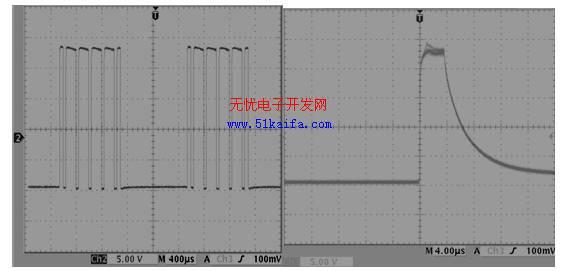

      把程序烧写到DSP芯片外围Flash里面后,给控制电路和驱动模块加上电压,这里只对一路IGBT的驱动波形进行分析。图5是IGBT工作状态的驱动信号波形,IGBT的E极(栅极)和G极(门极)之间的PWM波形,即+15V开栅和-10V关栅电压,这里采用5Khz的PWM频率。图6是在过流情况或者检测来的信号不对时,驱动信号关断,使得IGBT不工作情况。分析发现,G极信号的尖波,最大值20V左右,关断时间Tc<10us,保证了IGBT的安全性。
图5 正常工作的波形                  图6 短路情况波形
Fig.5 The Waves of Work Situation       Fig.6 The Waves of Short Circuit Situation
      图5和图6实验波形可知,本设计电路具有中频控制5Khz的开关频率,有很好的可靠性,对IGBT有及时的保护功能。利用DSP控制的驱动电路能实现可控的中频逆变,频率可调,PWM脉宽可调,有快速及时的保护动作。M57962AL芯片和外围的电路,具有良好的保护性能、能及时对IGBT起到保护作用和隔离保护作用。
