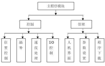

运动控制器通常作为一个独立的过程控制单元用于工业自动化生产中,它的功能是由硬件和软件共同实现的硬件为软件运,行提供了支撑环境,软件负责实现系统要求的所有功能。本系统软件需要完成控制和管理两大任务,图 2 表示的是其软件功能结构。
图 2 运动控制器软件功能结构图
其中,系统的控制包括位置控制、插补、速度处理和开关量 I/O 控制等,这类任务的实 时性很强,所以软件程序的优先级也较高;系统的管理包括人机界面显示、参数设置和程序 下载等,这类任务的实时性要求不高,所以软件程序的优先级也相对较低。可以说,一个运 动控制系统的基本功能均由上述功能的子程序实现,通过增加子程序可进一步增加系统的功 能。
要实现这些功能,必须做好运动控制器的软件规划,划分各个功能模块,才能在 DSP 芯片上设计运行程序。本系统软件主要分为两个层次,包括 PC 层软件和 DSP 层软件,其中PC 层软件在单板式运动控制中主要实现加工程序的传输和下载等功能;在插卡式运动控制中,除此之外,还需实现加工情况显示、加工命令发送等人机交互界面的功能。 运动控制器的主要功能由 DSP 层完成,本课题的主要任务也是 DSP 层软件的程序实现,具体包括:
