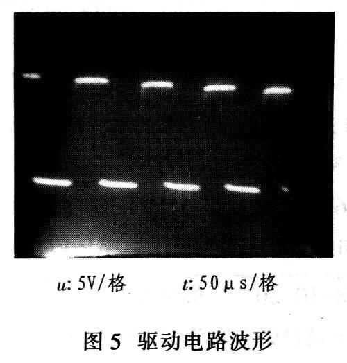

  3.5 驱动波形和逆变器后输出的波型
  F28334输出PWM波形到驱动电路,驱动电路则可接入逆变器主功率器件的栅极,给驱动电路通电,逆变器不加电,用示波器观察驱动电路输出,如图5所示。由于输入电阻和电容的影响,驱动波形不再是标准的方波。
驱动电路输出波形
