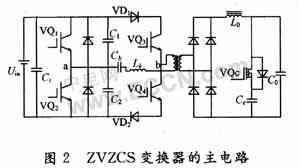

  2 主电路工作原理
  图2为ZVZCS变换器的主电路图,并联电容C1,C2和变压器的漏感Lk一起实现超前臂开关管VQ1,VQ2的ZVS。通过控制有源钳位开关VQC来实现滞后臂开关管VQ3,VQ4的ZCS。
基于DSP+μC/OS-Ⅱ的励磁系统的研究
  图3为ZVZCS变换器的一个开关周期的主要工作波形。VQ1和VQ2在C1,C2和Lk作用下实现ZVS。T1时刻,变压器的初级电压Vab下降为零,此时使VQC导通,使钳位电容上电压Vcc反射到初级的Lk上,与因电流减小而产生的电动势的方向正好相反,因此,使初级电流ILk迅速减小到零,而且由于串入VD1,VD2使变压器初级续流时不会在反方向形成环流,从而使滞后臂开关管VQ3,VQ4实现零电流导通和关断。

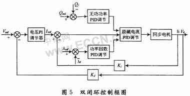

  4 控制策略
  同步电动机正常运行时,由DSP完成对励磁电压和励磁电流的采样,在中断程序中完成电压和电流的双闭环PID调节实现恒流励磁;系统可以在起动前通过键盘设定选择系统进入同步电动机的功率因数调节还是恒无功功率运行,系统监视任务将调度不同的任务,控制框图如图5所示。

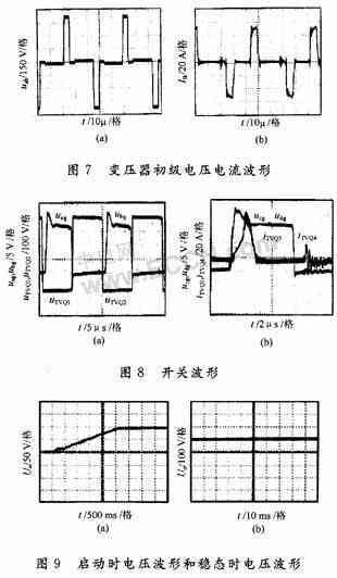

  6 实验结果
  完成系统设计后在实验室研制了1台22 kW励磁系统,主开关器件工作在ZVZCS条件下,开关频率为20 kHz。开关变压器的匝数比N=40:9,Lk=13.6μH,Ce=2.2/μF;VQ1,VQ2,VQ3,VQ4为仙童公司G40N150D,输出整流管和滞后臂串联二极管均选用IXYS公司的DSEI2X61-12;C1,C2为1.6 kV/2 000 pF无感电容,隔直电容为2 μF极品无感电容,VQC选用IXYS公司的MOSFET管IXTH10N100,以下为主要实测波形图。图7(a)为变压器初级电压波形,图7(b)为变压器的初级电流波形。图8(a)为VQ1,VQ2的ZVS开关波形,图8(b)为VQ3,VQ4的ZCS开关波形。图9(a)启动时电压波形,图9(b)为稳态时电压波形。实验样机在各种负载情况下的效率较高,满载时效率η=93.6%。
