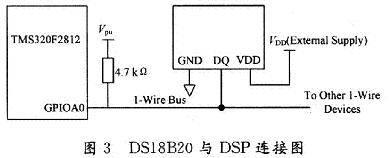

  DSl8B20与DSP连接主要有两种方式:寄生电源方式和外部供电方式。本文采用外部供电方式,其中18B20的DQ口与F2812的GPIOA0口连接,具体连接如图3所示。
DSl8B20与DSP连接

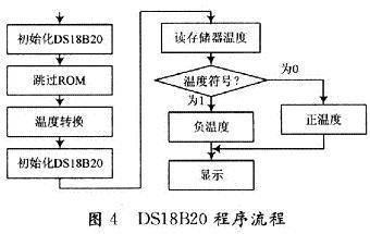

  要进行温度控制,首先要测量所控制目标的温度值,在本系统中,具体使用数字温度传感器DSl8B20与DSP结合,并利用CCS编写程序,本系统开发平台为CCS 2.2,前期安装及芯片设置在此省略,程序流程如图4所示。
程序流程图
  DSl8B20的控制包括三种时序:复位、写时序、读时序。

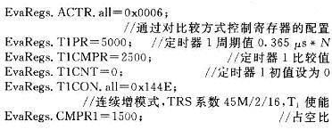

  TMS320F2812的事件管理模块总共能输出16路PWM信号,文中仅需要输出一路占空比可调的PWM信号,并设计从PWMl引脚输出该方波信号。文中选用通用定时器1(T1)作为时基;全比较单元1保存调制值;计数方式采用连续增计数模式。PWM占空比值与T1的三角波数据比较,输出PWM信号控制半导体制冷片工作。各寄存器设置如下(高速外设时钟为22.5 MHz):
程序
  文中设计的PWM周期为 1.825 ms,TMS320F2812的计数器记数范围为0~5DC。因此当系统装入CMPRl寄存器的值为0或5DCH时,输出恒为高电平或低电平。现以向CMPRl写入1 500为例,PWMl引脚的输出周期为1.825 ms的方波。

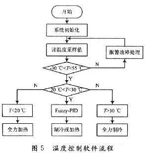

  3.2 温度控制软件设计

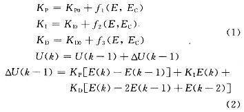

  根据前面叙述,用DSl8B20读取温度采样值,再通过参数自整定的Fuzzy-PID算法对数据进行处理:根据E和Ec的状况,由模糊控制规律再通过模糊表推导出△KP,KI,KD,根据式(1)计算出KP,KI,KD的大小,再计算出U的初值和△U,由式(2)实时计算控制量U。通过参数转换,将U转换为PWM参数,修改EvaRegs.CMPRl的数值,改变PWM的占空比,从而控制TEC的制冷/制热功率。
公式
  程序流程图如图5所示。
程序流程图
