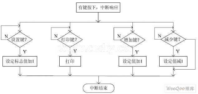

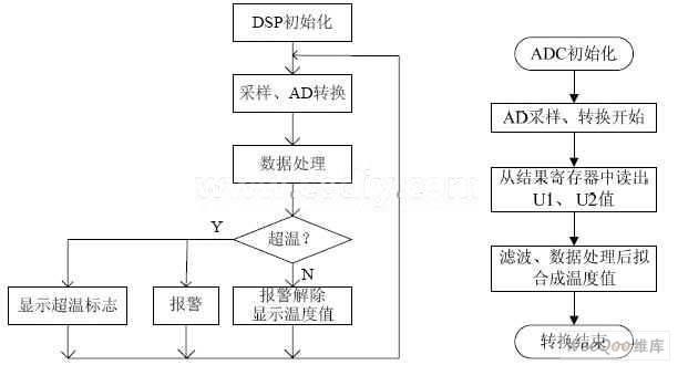

  光纤高温测量仪的软件设计主要是将前向通道采集到的一对高温物体辐射出的不同波长能量的模拟电压信号,采用AD转换程序并行的转换成数字量,然后经过滤波和数据处理程序拟合成温度值后显示或打印出来。其中,可以对温度范围做出限制,若实际温度超出设定范围,则引发报警,同时显示“HHH”标志。键盘操作由中断程序进行响应。中断程序流程图如图2所示,主程序流程图如图3所示。主程序主要是对TMS320F2812进行一些初始化操作,以及调用其它子程序来构成一个功能程序;中断程序主要是用来对按键进行响应操作的。
  图2  中断程序流程图

  从前向通道采样到的一组并行模拟信号输入到TMS320F2812芯片中的ADC模块进行AD转换,流程图如图4所示。为了保证两路并行信号的转换时间保持同步,采用并发采样模式。AD转换后,得到两个数字量U1和U2,其中U1为波长 的转换值,U2为波长 的转换值。根据测温原理,可知 与T的关系为:式中的A、B、C三个系数将通过转换得到的R(T)与用温度计实测的T的数据对照表经最小二乘法拟合曲线获得。
  图3  主程序流程图           图4  AD转换与数据处理程序流程图

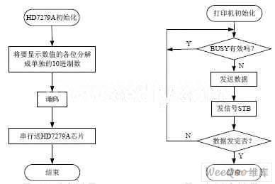

  显示器采用芯片HD7279A来驱动8位LED数码管进行显示。HD7279A采用串行接口,无需外围元件可直接驱动LED。串行数据从 DATA引脚送入芯片,并由CLK端同步,当片选信号/CS变为低电平后,DATA引脚上的数据在CLK引脚的上升沿被写入HD7279A的缓冲寄存器,然后不停的将缓冲寄存器中保存的数据输出,驱动LED显示。流程图如图5所示。
  打印程序设计
  采用SPRM系列微型热敏打印机作为打印输出。该打印机除了提供传统的ESC打印命令外,还提供汉字打印控制命令。采用并行接口设计,打印程序较串口更简单一些。初始化打印机后,程序判断打印机是否“忙”,若“忙”,则等待,直至打印机“不忙”时,才能将需要打印的字符或数据经过TMS320F2812芯片的8位通用I/O口并行地送给打印机,并通过STB口告知打印机该段数据已发送可以接收后,打印机才可以读并口数据并打印输出。流程图如图6所示。
  光纤高温测量仪除了上述介绍的程序外,还有一些其它程序,如:最小二乘法拟合曲线程序、报警程序、滤波程序等。报警程序主要是控制报警接口的电平,根据报警条件(即实测温度是否超过设定值)来确定接口电平的高低。由于工业现场环境十分恶劣,单靠硬件滤波有时无法滤除干净,必须加上软件滤波来进一步清除噪声,提高仪器的稳定性、可靠性和抗干扰能力[6]。
  图5  显示程序流程图                        图6  打印程序流程图
