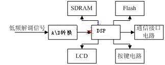

       (2) 数字信号处理电路部分,如图3所示:
  ① 低频解调信号被A/D转换器转换成适用于DSP处理的数字信号。本设计选用的是TI公司的多采样频率、低功耗、单电源供电的A/D转换芯片AD9221,其最大采样频率高达1.5MHz,信噪比70dB,采样精度高,足以满足系统设计的需要。
  ② 数字信号处理器是本设计的关键,它的运算速度直接影响了系统实时性的实现。本系统中的DSP芯片采用TI公司的TMS320C6713。这是一款用于高精度高性能应用的浮点型DSP,它在C67x的基础上,增加了很多外围设备和接口。该芯片内核主频最高可达300MHz,处理能力可达2400MPIS,内部具有可配置的二级Cache,具有丰富的外设资源,32bits的外围数据存储器接口(EMIF)可以与SDRAM,FLASH等存储器件无缝连接,支持HPI,PCI,I2C总线。

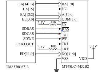

③ TMS320C6713的内部最多只有256K的L2 SRAM,不能满足系统大容量数据存储的需要,需要扩展外部存储的空间,系统采用Micron公司的32位SDRAM芯片MT48LC4M32B2,扩展了128M的动态存储空间。
  ④ 本系统的Flash存储器采用SST公司的SST39VF160。SST39VF160采用单电源2.7V供电,访问时间仅为90ns,快速擦除,全片擦除只需15ms,快速烧写,全片烧写只需7s。
  ⑤ TMS320C6713需要高精度、稳定的双电源供电,以保证系统的正常运行。本系统采用TI公司推出的具有外部补偿电路、过流保护电路的高精度电源芯片TPS54310(图中未画出)。
  ⑥ 按键控制电路和LCD显示线路比较简单这里就不详细介绍了。
