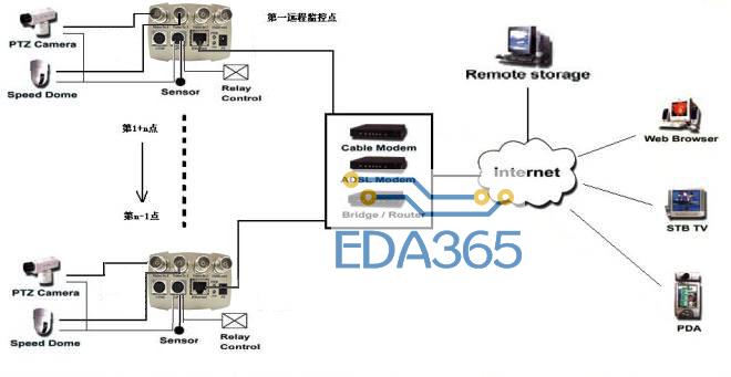

我们将TLC5510与TMS320F206的接口设计用于煤矿井下远程多媒体低比特率通信监控系统中,已取得初步进展,这一应用可以为TMS320F206用于图像处理提供一种思路,从而为低比特率多媒体通信开辟一条廉价的途径。
