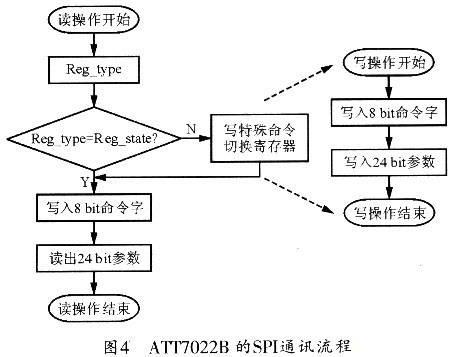

  3.2 ATT7022B与微处理器的数据传输软件流程
  图4所示是基于ATT7022B的SPI通讯流程。本程序主要是完成ATT7022B的初始化工作。并根据LPC2132FBD64的查询命令向其发送数据或修改ATT7022B寄存器中的参数。如果遇到异常情况,则由终端自动向监控中心发报警信息。
智能电力负荷控制与监测系统设计
  ATT7022B与微处理器之间的数据传输是由LPC2132FBD64向SPI接口的DIN端送入8位命令字启动的。命令分为读取命令和写入命令两类,可通过命令字的最高位来区分。若最高位为1。则命令为写命令,若最高位为0,则为读命令。
  通过读取命令,LPC2132FBD64可读出ATT7022B中的各相以及合相的有功功率、无功功率、视在功率、有功能量以及无功能量,同时还能获得各相电流、电压的有效值以及功率因数、相角、频率等参数。
  写入命令即校表命令的相应程序,主要完成对ATT7022B的参数精度修正。ATT7022B必须经过参数精度修正后才能保证采集结果达到系统的精度要求。
