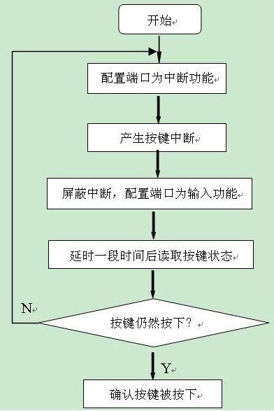

(2)按键“消抖”
所有按键、触摸屏等机械设备都存在一个固有的问题,那就是"抖动",按键从最初接通到稳定接通要经过数毫秒乃至数十毫秒,其间可能发生多次"接通―断开"的过程。因此仅仅依据中断被产生就认定有一次按键行为是很不准确的。如果不消除"抖动"的影响,一次按键可能被理解为多次按键。
消除按键抖动影响的方法是:在判断有键按下后,进行软件延时(如20ms,在延时过程中要屏蔽对应中断),再判断键盘状态,如果仍处于按键按下状态,则可以判定该按键被按下。图2-2是典型的包含消抖功能的按键中断处理流程。
[ARM应用]按键中断驱动实例 - Fantity Wei - Footprint
图2-2 按键中断处理流程
